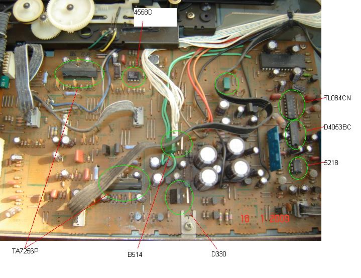

    EM vừa lôi từ đống phế liệu về 1 em cd kenwood (150k :D ) , tính làm thỏ để mod , nhưng chưa tìm thấy thạch anh em nó nàm đâu , mong các bác chỉ em với .

    Re: em hỏi '' trái tim '' em cd này đâu ạ
    em tình nghi bộ clock nằm đâu đó khu này
    Mình cũng đoán cái cục xanh xanh đó, thạch anh có loại vỏ sắt có loại vỏ nhựa đó, bác nhổ ra chụp hình mặt có chữ số post lên để anh em xem
    oài , đúng rồi các bác à , nó là con thạch anh , trên thân nó có ghi 8467 TGJ , con này muốn mod lại thach anh co đc kô a
    em post cái ảnh ghi rõ các LK của em nó :) , mong các bác giúp em xemt hay con gì để em nó hoạt động cho ok 1 chút , nhất là phần điều khiển hoạt động cửa các motor của phần cơ , có lúc cho đĩa vào nó kô quay các bác ah , còn về phần OPA thì nên thay con nào , em mù tịt :( , mong các bác giúp đỡ :D
    Chào Bác, nếu bộ cơ hoạt động không ổn định bác làm sạch mấy tiếp điểm trên phần cơ (có mấy cái đấy) ở đây thấy 1 cái trên hình đó, lật mặt sau bảng mạch soi mối hàn nào không tốt hàn lại cho ngon. Bác muốn mod thì thay tụ lọc nguồn xịn hơn, tháo 2 con muting transitor, thay con op amp 5218 ...
    Em nghĩ cũng nên thay con TL084 luôn, bằng con 4227 cũng được, em thấy có sẵn ở sieuthiav, và thay luôn con 4558 bằng con opamp đôi như 2227 cũng tốt, con 4558 này tuy ít nhiễu, cho âm khá trong trẻo, nhưng nghe kĩ thì vẫn thấy nhiễu nền nhè nhẹ khi vặn hết cỡ.
    em thì cũng kô biết gì nhiều nên mới hỏi các bác :D , con 4558 thì em thấy nó co liên quan đến phần cơ vì khi rút con nay ra thi đĩa nó cứ quay tít mà kô đọc , còn con opa 5218 cũng thay bằng con opa2604 , nghe cung thấy khá hơn
    có vấn đề là 2 con D330 và B514 khi chạy khá nóng , kô biết có nên thay kô ạ , và thay thì thay bằng con gì ạ
    Như thế là bác đã mod CD rồi đấy, hai con này nóng thì không cần thay chỉ cần cho nó cái mũ (tản nhiệt) là OK; Bác đã nhổ con muting Trans chưa ?
    Theo em, để vọc CDP này thì sẽ modify từng phần.
    - Modify x-clock: con thạch anh trong máy của bác chính là con linh kiện có vỏ nhựa màu xanh, tần số của nó là 8,472mHz, con này chắc là khó kiếm con thay thế rồi (vì quá cổ), nên muốn mod thì chỉ còn cách là ráp linh kiện rời, tận dụng lại con thạch anh này.
    - Re-cap: Thay toàn bộ tụ điện nguồn cấp chính, nguồn cấp cho chip DAC, nguồn cấp cho OPAM bằng loại tụ tốt hơn, tụ này các shop trên này có bán đầy đủ.
    - Thay OPAM: thay bằng loại tương đương có chất lượng tốt hơn, có bán trên các shop.
    2 con này là transistor dùng rờ-gu cho nguồn nên sẽ nóng, bác không cần thay và lo lắng đâu.

    con CD của em giờ cho đĩa vào kô thấy quay luôn các bác ah , do hôm rồi em tháo ra để mod , khi han vào thì hàn lộn đây cấp nguồn vào boad , ssau đó phát hiện ra thì hàn lại ngay . Nhưng hiện tượng bắt đầu bị từ đó , giờ kô hiều die còn gì mà cái motor quay đĩa nó kô hoạt đông ( em kiểm tra thì motor nó vẵn tốt ) . Các bác giúp em nhé

    Oài, hỏng nhiều rồi, bây giờ kiểm tra mấy cái con trans nguồn D330 và B514 và mấy con trans nhỏ gần nó nếu hỏng thì thay thử coi có được gì không ? nếu nguồn lên đủ +15V -15V hoặc +12V -12V mà không chạy thì hỏng IC điều khiển cơ rồi ?

    sau khi khiêm tra các tran xung quanh thì vẫn OK , kiểm tra điện áp váo chân 5 và 10 của IC diều khiển thì ~ + - 9V , nhưng phần quay đĩa vẫn im lìm , phần cơ của mắt đọ vẫn OK , phần cơ ra vào khay đĩa vẫn ok , có khi nào nó die 1/2 con IC kô các bác . Có 1 vấn đề là khi em tháo con opa 4558D ( gần phần cơ ) thì thấy phần cơ có sự hoạt đong ( vì con này em cũng làm chân đế để cắm mà ) < VÌ nghi ngờ chân cắm nên em đã hàn trực tiếp luôn nhưng cũng kô thấy cải thiện gì . Làm sao để biêt con IC sống hay toi nhỉ các bác :(
