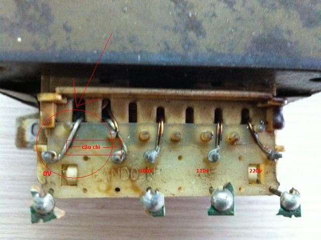

    Cho em hỏi tiếp con biến thế này luôn, con này là em được cho, giờ nhiệm vụ là ngồi dò xem có hợp với em NAC 72 không :D
    Em này hiệu Bando, hàng dỡ máy, made in Japan
    Hàng chân bên phải:
    [/url]
    Hàng chân bên trái
    [/url]
    Theo gợi ý của các bác thì em đoán hàng bên phải là nguồn vào (cuộn sơ cấp), có 4 chấu cho điện từ 110v - 240V.
    Hình như dùng Vol kế có thể xác định được đầu nào là 110, đầu nào là 220v đúng không ạ? các bác có thể nói rõ cho em hiểu được không :?: . Theo em đo thì trở 2 cọc ở giữa cao nhất, trở 2 cọc ngoài cùng bên phải thấp nhất, nhưng chưa đoán được gì cả :roll:
    Nhân tiện cho em hỏi tại sao trích 5 đầu dây ra, mà chỉ có 4 cọc nối.
    Em cảm ơn các bác

    1 đầu nó qua cầu chì nhiệt trong cuộn dây (Chỗ cái chân mầu trắng- chắc làm bằng bạc :lol: ) nên 5 đầu có 4 cọc

    Bác khong cần hỏi chi tiết từng biến áp nguồn bán dẫn như vậy :
    tóm lại :
    1/
    Dùng đồng hồ VOM (còn tốt )thang đo rx1 đo cuồn dây nào nhiều ohm nhất > nó là cuôn Ac vào , nếu thấy 2 cuộn giống nhau thì biến áp ấy nối tiếp 2 cuộn thành 220v , và song song khi dùng 110 , các biến áp máy "nội địa " Nhât thường chỉ có 100v
    2/ đo cọc nào có " dính " với nguồn mà 2 cọc liền nhau = 0 omh nó là cái cầu chì "safe" ráp trong biến áp theo chuẫn Mỹ nên chân nào cũng là 0V> cho 100 hay 220 v
    3/ khi xác định dc chân nguồn bác cắm vào 110 v dùng VOM thang đo AC đo các chân còn lại thì biết liền , trong trường hợp nguồn có 2 cuộn 110v thì bác đo thấy có 1 cuộn nữa bằng nguồn 110 khi ấy bác nối tiếp sẽ thành 220v (nếu biến áp có chân này , thường thì biến áp nhật hàng xuất khẫu nguồn song song 110 hay nối tiếp 220 v nhằm đảm bảo dòng ra)
    chúc bác thành công đừng cháy nổ nhé :lol:

    em cảm ơn bác. đến bây giờ em mới áp dụng được hướng dẫn của bác đây. đêm khuya thanh vắng thế này mà nổ thì :mrgreen:

    chổ 2 đầu dây màu trắng là cái cầu chì nội bộ trong biến áp nhé .
