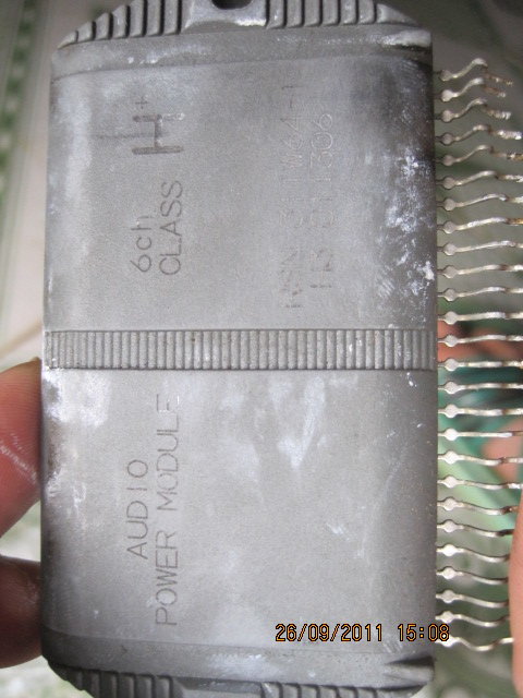

    Em có anh bạn đi Tây về đem 1 bộ giàn nghe nhạc 4 cục Panasonics, chẳng mấy khi dùng đến. Hôm nọ bác ta vác ra cắm thì bị chết con IC công suất. Của đáng tội nhưng là đồ kỹ niệm nên có nhờ em sửa, con IC công suất tèo rồi :(
    Bác nào có con này ới giúp em một tiếng. Em xin cảm ơn và hậu tạ ạ...

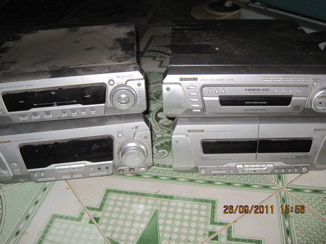

    Con này e mới thấy lần đầu! Cho cái hình dàn máy xem sao bác!

    Đây ạ...

    Modul IC công suất này giống dòng STK nhưng có tới 6CH hình như tên IC là phần chữ mờ bác ạ , còn classH là cấu trúc mạch sử dụng 2 nguồn đôi , khi chạy ở cs nhỏ thì mạch CS sử dụng B+B- thấp khi chạy tới cs lớn thì cặp sò CS đóng nguồn cao hơn , mục đích giảm tiêu tán nhiệt vô ích khi phân cực dòng cao mà áp cao . nhìn hình thù này thì IC có vẻ khó kiếm ở VN bác nhỉ . chắc do em là newbie quá .

    Em vẫn chưa tìm được :oops:

    Mình đã nhìn thấy IC này rồi,đúng là nó nằm trong máy Panasonic
    Thấy nó trong đầu DVD hàng bãi có kèm amp 5.1 và có trong loa sub liền AMP 5.1
    IC này thì ko có chỗ bán,nhưng chỗ bán cục loa Sub thì mình biết
    nếu có thể mua cục sub này phá ra lấy IC đảm bảo lắp vào chạy liền
    IC này chạy chế độ CLASS H cho tiếng bass rất tròn và mạnh mẽ
    Mình đã chạy thử kiểm nghiệm rồi
