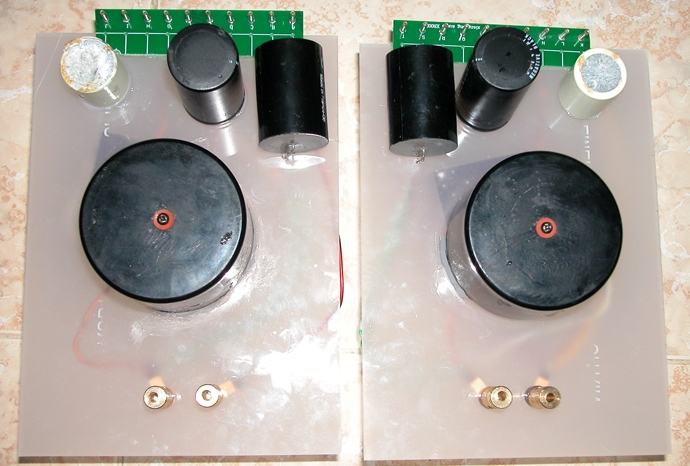

    linh kiện sơ bộ cho phân tầng
    ra tiệm, cắt 2 tấm mica. về nhà khoan lỗ. sau khi ướm thử tụ và cảm thì hình thế này đây :D
    hôm nay tới đây. mai mốt em làm tiếp nhá :D

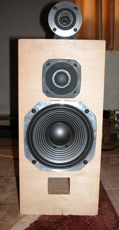

    bước 3 : thóng thùng kiểu gì ?
    lấy ý tưởng từ vài mẫu loa mà em thích làm dự án này.
    em đã làm như sau :
    - bass đóng thùng riêng, loại bass reflex với lỗ thông hơi phía trước.
    - mid và treble làm kiểu open baffle.
    - súp bờ treble cho vào hộp riêng cho cơ động

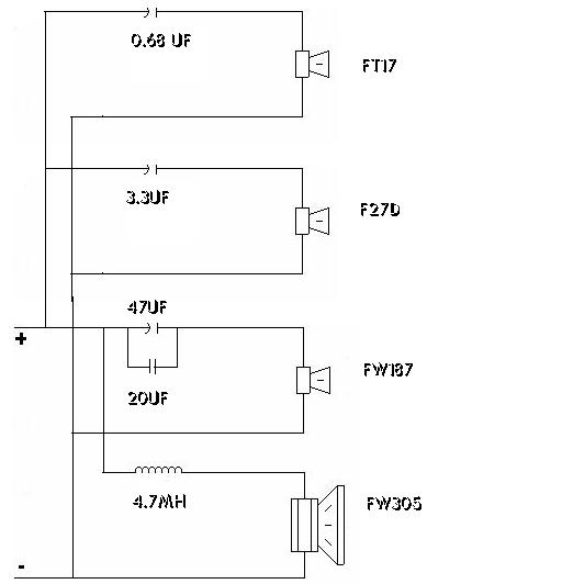

    bước 4 : thực hiện phân tầng
    sau một thời gian ngâm cứu, hỏi han, tra cứu Gu gồ... em quyết định chọn giải pháp phân tầng bậc 1 như sau.

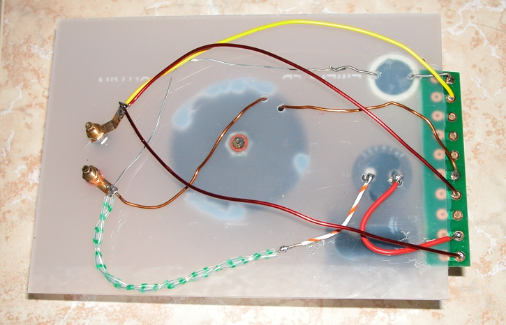

    phân tầng đây ạ
    lật đích em nó lên thì thế lày

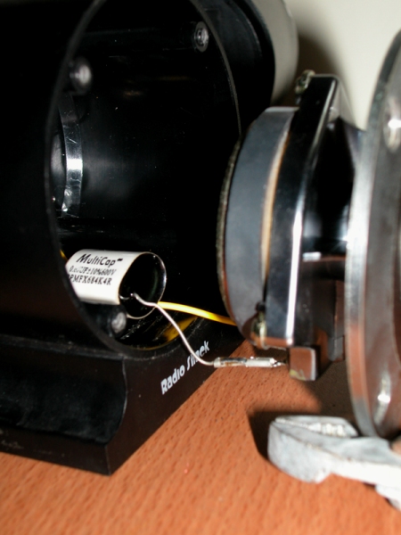

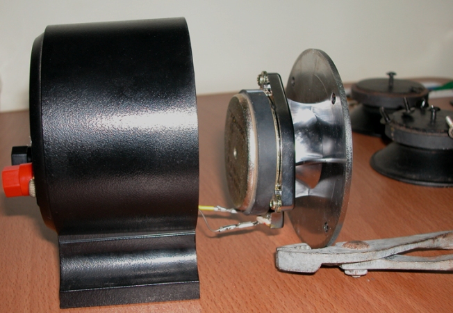

    riêng súp bờ trép em bỏ vào 1 hộp riêng với tụ 0.68uF

    Sao bác lại chọn loại phân tần bậc 1?
    Những phân tần bậc 1 thường chỉ dùng cho thùng 2 way mà thôi.
    Theo em, vì loa của bác là 4 ways nên ít nhất bác phải xài bậc 2, lúc đó độ dốc cắt sẽ đứng hơn, độ chi tiết tách bạch sẽ cao hơn đấy.
    p/s: Bác có cặp tụ u-con đã quá!
    Dây đồng bác đi mạch và chân tụ mà bẻ gãy nát thế kia thì ảnh hưởng đến âm thanh mất :D
    Thân.
  22. tcqanh

    trước khi gắn ốc vào
  23. tcqanh
    tcqanh Advanced Member
    11/9/07
    8.015
    92
    Q3, Sài Gòn
    Re: Fostex 4 đường tiếng.
    dây đồng xịn, hàng của hãng bẻ thoải mái... vẫn chưa gãy bác ạ. mà lão chủ nhân trước kia bẻ, em nào có bẻ đâu ???
    phân tầng bậc 2 sẽ có rất nhiều linh kiện. việc sưu tầm đủ linh kiện tốn khá nhiều thời gian và kinh phí. trong khi đó các linh kiện trên em đã có đủ gần hết.
    lý do thứ hai là việc cắt bậc 1 sẽ có độ dốc đáp ứng tần cho củ loa thoai thải, âm sẽ có tính coherence hơn. em tham khảo một số trang web diy loa Fostex này, thấy một số cao thủ cũng chọn phân tầng bậc 1.
    phân tầng bậc cao dễ bị Dip hay Notch tại điểm giao tầng nếu người chơi không rành về cái này.
    thật ra đây là loa 3 đường tiếng, super tweeter chỉ là phụ.

    Nếu là bậc 2 thì bác chỉ thêm 3 cặp cuộn dây và 1 cặp tụ nữa chứ mấy, tụ thì mua lúc nào chả có, còn cuộn dây thì sẵn bác có dây đồng xịn và máy đo Henry thì quấn luôn chứ ngại ngần gì?
