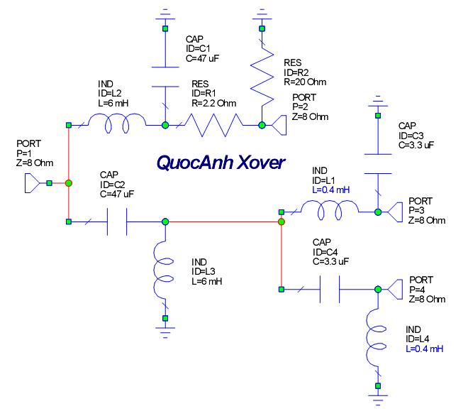

  15. tcqanh
    tcqanh Advanced Member
    11/9/07
    8.015
    92
    Q3, Sài Gòn
    Re: Fostex 4 đường tiếng.
    cụ được cái lói đúng.
    phân tần trong tương lai sẽ là thế này
    em đã tính toán quấn cuộn cảm 6 mH rồi
    lõi 5cm
    dây đồng 1.6mm
    quấn 17 lớp, mỗi lớp 17 vòng, vị chi khoảng 290 vòng.
    khối lượng dây đồng khoảng 1 ký.
    giá thành 165 ngàn/ ký, đồng Thailand.
    có điều em chưa có thời gian và chưa tìm được lõi.
    nếu dân chơi, lên Madisound đặt mua. 50$/ cái 6 mH chưa kể tiền ship và thuế. :mrgreen:

  17. tcqanh
    11/9/07
    8.015
    92
    Q3, Sài Gòn
    lý do chọn tụ 0.68 uF cho súp bờ trép ?
    sau 1 thời gian thử nghiệm với các loại phân tầng bậc 1, 2 và 3, một số tụ từ bình dân đến tầm trung bình thì nhận thây vài điều sau :
    - nên chọn tụ kha khá một tí. tụ bình dân cho tiếng khá chát và thô.
    - nếu được chọn tụ FOR AUDIO càng tốt.
    - chọn phân tầng bậc 1 cho tiếng hài hòa hơn (bổ sung 1 phần cho loa treble bị xuống dốc chổ này ) vì đường cong đáp tần lài hơn. không nhất thiết phải bậc 2.
    - đối với phân tầng bậc 1, muốn tiếng treble chỉ còn nghe " lẹt xet" thì tụ chọn ít nhất là 1 uF, tùy vào độ nhạy của loa nữa. riêng loa em nhạy 95dB, chọn 0.68 là ok nhất. muốn nghe thêm 1 ít tiếng chép miệng của ca sĩ thì chọn tụ 1.2 uF hoặc 1.8.

    hum nọ em lật sách, tính tón, ghi ra giấy... tờ gấy mất tiêu rùi nhỉ. tối về em check lại :mrgreen:
  19. tcqanh
    11/9/07
    8.015
    92
    Q3, Sài Gòn
    thì ra tờ giấy nằm trong bóp. :evil:
    thông số cho cuộn cảm 6mH đây ạ :
    - bán kính lõi quấn 25.4mm, tức là đường kính 50.8mm
    - phi dây đồng 1.5mm
    - số vòng quấn 289, tức là quấn 17 vòng/ lớp x 17 lớp.
    - trọng lượng khoảng 935g
    - điện trở đạt khoảng 0.72 Ohm.
    cám ơn cụ Rờ gu đã nhắc. :D
    em chưa hiểu từ kỹ thuật màu đỏ, cụ giúp em
    L= (d^2 * n^2)/(18d+40l)
    L is inductance in micro Henrys,
    d is coil diameter in inches,
    l is coil length in inches
    n is number of turns.
  20. regular
    regular Advanced Member
    6/6/07
    7.375
    Non-Groups
    Cái link trên có caí soft wave, em nạp cai data của kụ vào nó bảo la mới có 4.3mH :lol:
  21. regular
    6/6/07
    7.375
    Non-Groups
    cái này em hiểu là đường kính lõi và chiều cao của cái lõi toán = Inches
    của kụ chiều cao lõi = 17*1.55 = 26.35mm/25.4= 1.037Inch

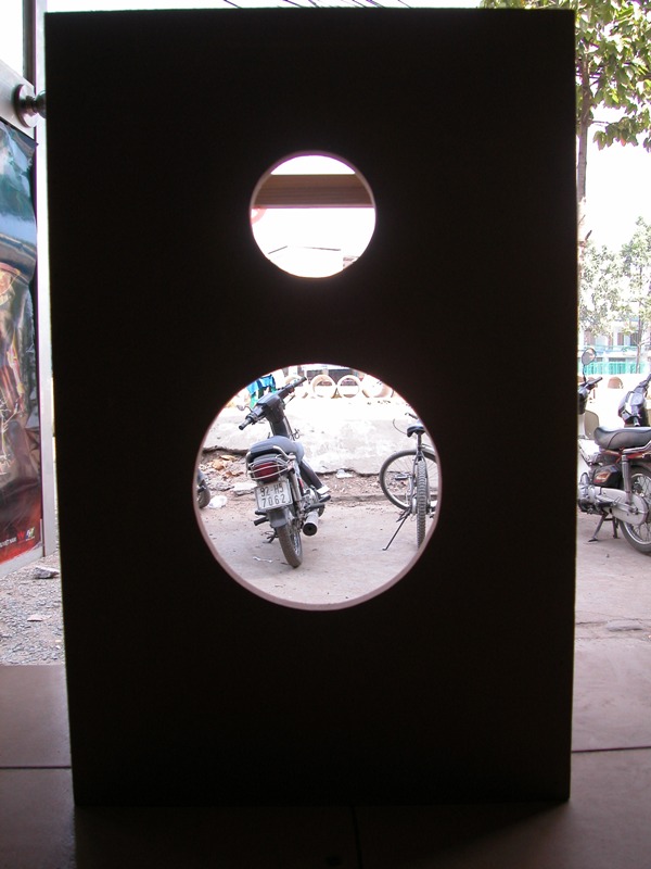

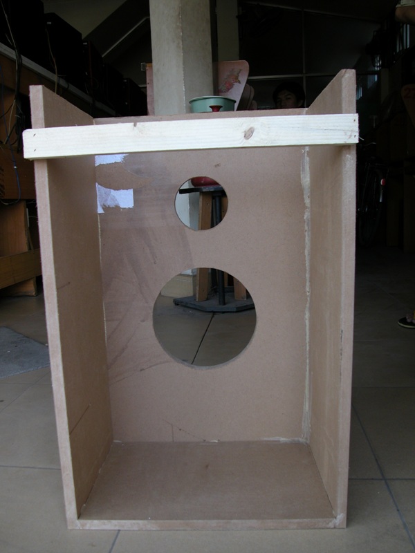

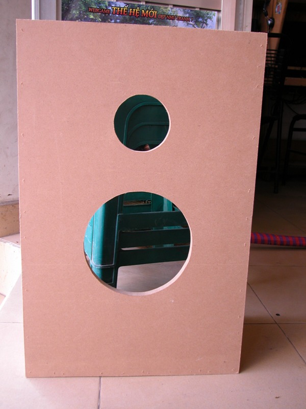

    đóng thùng loa open baffle
    vật liệu :
    - ván MDF 16mm
    - keo Power bond
    - máy bắn đinh
    - sơn
  24. tcqanh
    11/9/07
    8.015
    92
    Q3, Sài Gòn

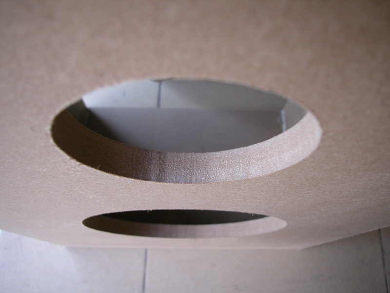

    dán keo, bắn đinh.
    dùng 1 thanh ngang đóng đinh cố định tấm ván phía sau
  25. tcqanh
    11/9/07
    8.015
    92
    Q3, Sài Gòn
    keo dán gỗ rất tốt
