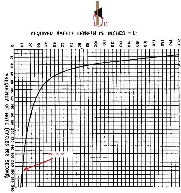

  13. tcqanh
    tcqanh Advanced Member
    11/9/07
    8.015
    92
    Q3, Sài Gòn
    Re: Fostex 4 đường tiếng.
    cách tính panel cho open baffle theo 2 cách :
    - bảng đối chiếu,
    - công thức.
    1. tính theo bảng đối chiếu
    dựa theo bảng này, loa mid của em cắt ở khoảng 300 Hz. vậy khoảng cách D ít nhất là 10 inches = 25.4 cm. vậy OB của em dư sức. :D
    2. tính theo công thức
    để tấm panel của OB đạt kích thước tốt nhất, tức là đủ lớn để cho 2 sóng ngược pha nhau trước và sau loa không giao thoa với nhau thì kích thước sẽ là 1/2 bước sóng lớn nhất loa đó đạt được.
    d= V/ (2x f)
    V vận tốc âm thanh,
    f tần số.
    ví dụ, loa em xuống đến 300-350 Hz. vận tốc âm thanh khoảng 350 m/s. vậy bước sóng lúc này khoảng hơn 1 mét. vậy kích thước 1 bên OB phải là hơn 50 cm.
    nếu em sai, các cụ giúp em sửa nhá
  14. Ultraline
    Ultraline Advanced Member
    14/8/09
    4.757
    36
    Hix,em có ý kiến. :wink:
    Em dốt về loa nhưng lý thuyết âm học,điện tử em biết chút chút.
    Có vài vấn đề em chưa biết bác sỹ giải quyết cách nào.
    - Bác sỹ chọn loa mid cắt ở 300Hz bằng cách dùng tụ cắt dải thấp(47+20uF),tương đương với Zc tại 300hz là 7.9 ohm,lý thuyết là khi đó tín hiệu chảy qua loa giảm đi đúng 3dB,nhưng tại 300hz loa mid của bác chưa phải là 8 ohm như dự tính. Mạch lọc cấp 1 cũng không hoàn toàn cấm được dải dưới 300hz vì vậy nó vẫn sót lại trên loa mid.
    - Với thùng hở như thế này thì mặc nhiên dải dưới 300hz đã bị cắt đi,cái tụ 67uF của bác sẽ là nguyên nhân gây dịch pha tần số thấp và kết quả sẽ khá phức tạp chung quanh chổ 300hz này,nó sẽ bị gù lên chổ 300hz hoặc thất thoát nếu kết hợp với 1 loa bass khác.Em từng thí nghiệm và quan sát bằng phần mềm linerX(chuyên nghiệp) thì khi gắn cái tụ vào đó nó sẽ đùn cái dải đó lên và di pha đi đáng kể.
    -Phía dưới loa bass cũng sẽ cung cấp thêm vùng tần số này nên khả năng cộng/trừ là chắc chắn xảy ra.
    Giải pháp em đề nghị là không dùng tụ 67uF chổ này mà là direct tín hiệu,khi đó chỉ cần giải quyết vấn đề biên độ mà không phải vướng vào pha.Hoặc giải pháp trung dung là dùng tụ+trở song song để hạn chế tần số thấp nhưng vẫn cho dải cao qua bình thường vì dải cao có dịch pha cũng không sao.
    -Tương tự như vậy với các dải khác nhưng pha không còn đáng để quan tâm,chỉ cần cắt sao cho nó không dẩm chân nhau là OK.
    Cách dải quyết như trên là vẫn bảo toàn mạch lọc cấp 1,nếu muốn giải quyết tận gốc thì theo em không thể dùng cấp 1 được.
    Các cao thủ về loa trao đổi thêm về ý kiến của em xem có thực tế không?
    Thân.
  15. pc_chip
    pc_chip Advanced Member
    18/12/05
    5.042
    740
    THỦ ĐỨC GROUP
    Bác Ultraline:
    Theo thiển ý của em là chắc chắn nó sẽ không thực tế:
    1. Tuy cái mid cắt bằng tụ gây ra sự lệch pha nhưng bù lại ta sẽ kiểm soát được độ dốc của tần số cắt. Nếu để loa đi thẳng thì trong thùng hở cái loa Fostex đáp tuyến tần số thế nào ta không thể biết được! Fostex có công bố đồ thị trở kháng loa theo tần số và nếu em nhớ không lầm thì tại 300Hz nó cũng gần với cái nominal impedance 8Ohm lắm.
    2. Tuy nói là thùng hở cắt ở 300Hz nhưng không có nghĩa là dưới 300Hz thì nó cắt hết tiếng (loa dưới 300Hz kêu to 0dB)!
    3. Việc thêm tụ vào làm lệch pha là hoàn toàn chính xác, có điều trên loa bass lại có thêm cuộn cảm nên tín hiệu sẽ bị lệch pha 90độ theo chiều ngược lại. Theo lý thuyết về phân tần thụ động thì nếu cắt theo Butter Worth thì tín hiệu tại điểm cắt do 2 loa gặp nhau sẽ cùng biên độ và cùng đều đã giảm vài dB, lêch nhau 180 độ về pha. Tín hiệu cộng tại điểm này sẽ bị giảm (theo em nhớ là 3dB). Nếu bác muốn cùng pha thì bác đảo dây loa của 2 loa lại, lúc này tín hiệu tại điểm cắt sẽ tăng vài dB.
    4. Muốn tín hiệu tại điểm cắt phẳng nhất thì phải dùng kiểu cắt khác (ví dụ L.Riley) nhưng lúc này lại bị vấ đề về pha. Trong số các kiểu alignment cho phân tần thụ động đến giờ em chỉ thấy thường dùng cũng chỉ có 3 kiểu alignment nhưng phổ biến vẫn là BWorth, L.Riley. Cái nào cũng không phải lả hoàn hảo tuyệt đối cả: phẳng độ lớn tín hiệu thì lại không phẳng về pha,.....
    Nếu mọi chuyện đều có thể giải quyết hoàn hảo thì thế giới đã có thể chỉ có một hãng làm thùng loa có phân tần thôi!
    Happy New Year!
  16. Ultraline
    14/8/09
    4.757
    36
    Happy New Year! :D
    Nếu 2 pha của mid+bass dịch đi đúng 180 độ hay cùng pha hoàn toàn thì không khó giải quyết nhưng em thấy nó không phải chính xác như vậy vì bản thân loa là 1 cuộn cảm động nó còn chịu kiểm soát của áp suất thùng,kết cấu cơ khí...và mid nằm trong môi trường khác với bass
    Bác thử thêm đề xuất của em là tụ+ trở// xem sao?
    Thân.
  17. pc_chip
    18/12/05
    5.042
    740
    THỦ ĐỨC GROUP
    Đây là lý do tại sao các hãng thường phải thêm cái mắt lọc dạng Impedance Correction Zobel Network (song song với loa bass để cân bằng trở kháng ở tần số thấp! Em có nói nhưng BSy không muốn dùng tại thời điểm hiện tại vì thêm cuộn cảm lớn là thêm xèng!
    Việc bác thêm trở song song với tụ sẽ làm cho góc dịch pha trở thành >0 độ và <90 độ. Như thế em em là còn khó khắc phục hơn là để cho em nó lệch 90 độ. Tất nhiên là về kỹ thuật thì em tin là bác có thể làm ra một mạch phân tần có thể làm được mọi chuyện (phẳng cả về pha, biên độ,.... tại điểm cắt) nhưng em e là lúc đấy lượng linh kiện đưa vào trên đường tính hiệu sẽ tăng lên đến một mức đáng kinh ngạc! :roll:
    Lúc ấy thì em quay về chơi active crossover nó lành! :(
    Rất vui khi thấy bác lại tham gia tranh luận trong một chủ đề mới khác với preamply hay amply
    Em nghĩ đây là mục DIY của khổ chủ nên chắc ta nên trả lại chủ đề cho chủ nhân của nó ạ!
    Xin lỗi bác Tcqanh vì làm loãng chủ đề của bác ạ!
