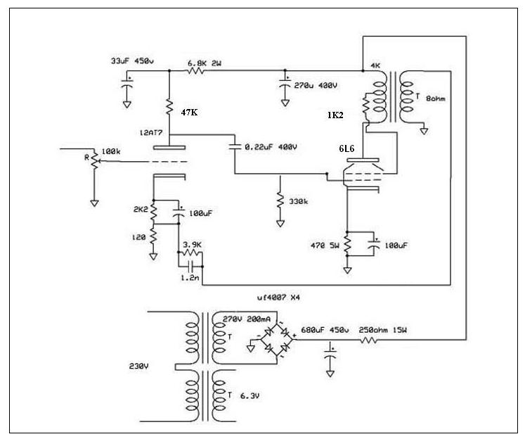

    my FB,
    em mới chất vấn cái lão chủ nhân cái mạch 6sn7 sao âm thanh hổng được hí èn. em nghi bias thấp quá vì bóng công suất hổng thấy nóng. lão ấy thú thật là đang để bias có 6mA. híc híc, lão muốn thử lỗ tai anh em mình đây.
    em chạy rà vài ngày, rồi chỉnh bias lên 15mA. khà khà... :D. em đang deal cặp Syl đế nâu anh ơi

    bữa trước em ngồi ở góc tường, nên đánh giá không chính xác. hôm qua ngồi ngay điểm ngọt, nghe được 20 phút thì phải tắt đi vì âm không đạt.
    có 2 lý do chính :
    - bóng chưa tốt.
    - bias chưa đúng. em mới hỏi thầy em ở phương xa, thầy em phán mấy cái bóng công suất đó phải chỉnh bias cở 25mA nghe mí hay trong khi bias hiện trại cỡ 6mA tức là near class B :( . và thầy khuyên nên dùng bóng gì luôn rồi.
    tạm thời em sưu tầm bóng cái đã. cuối tuần này em đi khám từ thiện, không cafe được rùi. anh nói qua pm cho em nhé. tks in advance.
