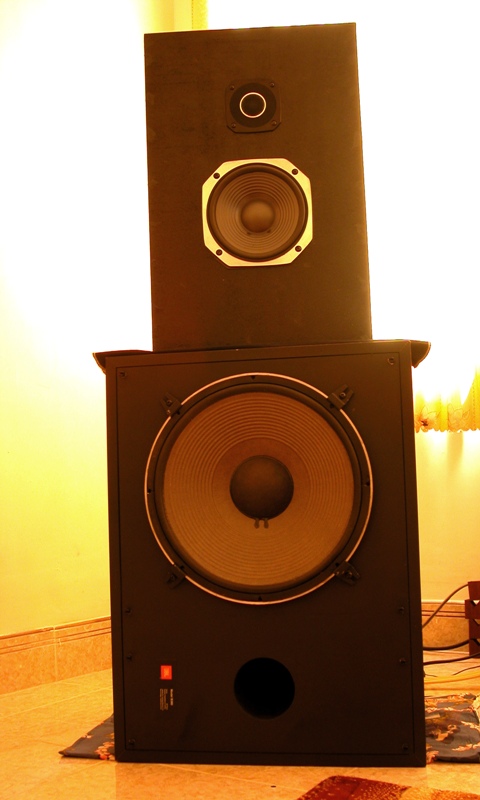

    sau khi lắp loa bass vào, chồng cái open baffle lên thì loa em đại khái nom nó như thế lày :wink:
    em ráng kiếm thêm cái súp bờ tép nữa để đu theo bác Chip :D

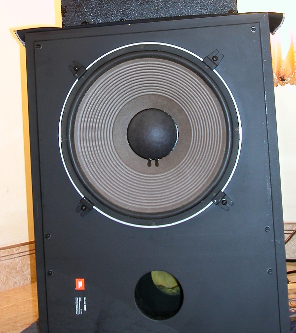

    Sao cái màng loa Bass 2235 này màu sáng thế nhỉ ??? Zin 100% hay đã mổ xẻ rồi vậy Cụ ơi :)
  24. tcqanh
    tcqanh Advanced Member
    11/9/07
    8.015
    92
    Q3, Sài Gòn
    Re: Sự phối hợp bass JBL và mid Fostex open baffle (trang 6)
    hình chụp ngược sáng và white balance không chuẩn, sau đó ảnh lại được xử lý từa lưa để làm cho màu dịu xuống. nên nhìn không thật.
    hình này nhìn màu khá thật đây nè
