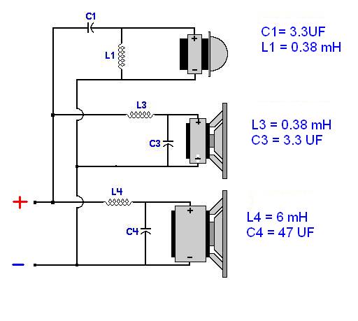

    em ráp phân tần này gần xong rồi. đa số các linh kiện có sẵn.
    2 mức cắt là 300hz và loanh quanh 4500hz. về mặt điện, 2 loa bass và mid đồng pha nhau là em yên tâm rùi :D

    bù lại thùng B380 có bề sâu dài hơn so với 4344 dẫn đến tiếng bass của B380 nghe êm hơn, sâu hơn chút đỉnh. :wink:
    em sẽ cố gắng quấn thêm 1 cặp cuộn 0.38 mH là cho các em nó cất giọng trong nay mai.

    tình hình là tối qua các em nó đã hát. do em thay phân tần cho loa mid, không dùng tụ trị số cao loại chemical để cắt nữa nên tiếng mid và mid low trong trẻo hẳn ra.
    wow, tiếng bass của JBL thật ghê gớm. em mở mấy bài của Jao Si Ting ở mức âm lượng khoảng 75 dB mà bass ra ầm ầm. điệu này chắc làm thêm mấy cái bass trap quá :lol:

    phân tần của em nhìn đơn giản thế lày :D
    sau khi thực hiện một số thay đổi về tấm baffle, loa em nom cũng tàm tạm :wink:

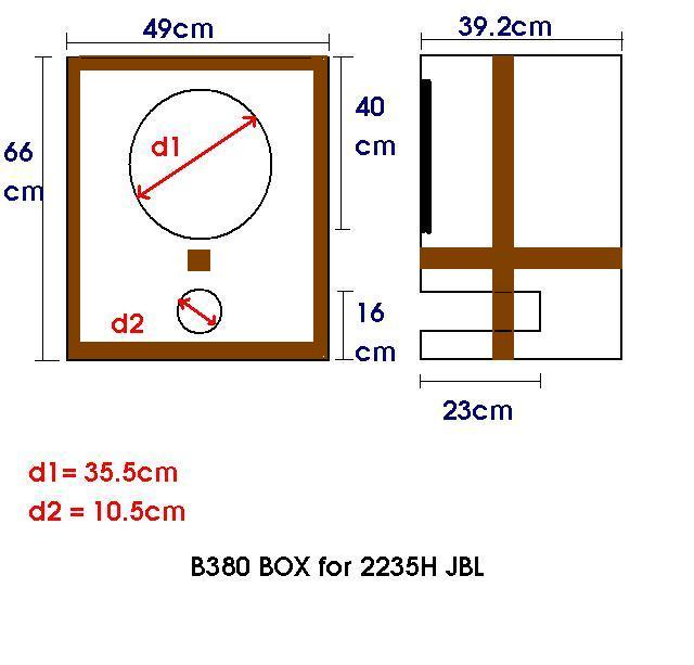

    một số bác ghé nhà em chơi. thấy bass quành tá tràng quá nên hỏi thăm kích thước thùng loa B380 này. thật sự trước kia em tính đóng thùng này cho 2235 nhưng tìm kích thước thùng là khó khăn qué. mà thông tin trên internet chưa chắc tin cậy được.
    nhân đây em xin chia sẽ sơ đồ thùng loa này cho các bác nào quan tâm.

    Chắc là Em cưa cái thùng 4344 ra lấy ván đóng B380 wé :mrgreen:
    Nghe nói bí quyết tiếng Bass thùng này nó nằm ở cấu trúc bên trong cơ, Anh cho vài tấm hình ruột gan và cả bộ Kờ rốt luôn để Em đu theo :wink: :mrgreen:

    em giấu mà không xong với bác đây. :D
    đúng vậy các bác ạ. rất nhiều người đóng thùng y chang thùng hãng mà tiếng bass hổng giống. có một số lý do, trong đó có cái gọi là " cấu trúc nội thất " thùng loa. vì thể tích thực thùng loa-real interior volume, và thể tích âm học thùng loa- acoustic volume, là khác nhau. chút đỉnh. nếu các bác đã từng dùng các phần mềm tính toán loa, người ta sẽ yêu cầu các bác tính toán phần bông hút âm trong loa như thế nào.
    hình nội thất hình như em chụp ở trang 6 hay 7 gì đấy bác ui.

    BS cho em xin lại kích thước của thùng B380 nhé.hình hư hết trơn roài!
    em xin cảm ơn ạ!

    có vài bác hỏi thăm em hình cái thùng B380. em chả hiểu tại sao hình phân tần, chụp bên trong thùng loa và hình em vẽ về thùng loa này mất tiêu. :(
    em rất ngại đào cái topic cổ lổ sĩ này lên. tại các bác yêu cầu em đấy nhé. em úp lại đây :D

    Cảm ơn bác sĩ cái bản vẽ B380 nhé. Chắc đây là bác tính kích thước theo thể tích trong thùng đúng không ạ. Vì theo kích thước này mới được 126lit = 4,5 cf.
    Bác cho Em hỏi thêm là bác cắt fs ở tần số bao nhiêu Hz? 26.5Hz hay là 30Hz? Hay là cái thùng nó cắt sẵn ở 30Hz rồi đúng ko bác?

    về kích thước thùng loa, theo quy ước là người ta ghi thông số kích thước trong.
    Fs là tần số cộng hưởng màng loa ngoài không khí , tức là đo khi loa được gắn trên 1 tấm ván. khi nói đến tần số cộng hưởng thùng loa, thì người ta dùng từ Fb.
    theo tính toán, thùng B380 này có Fb tầm 25-26hz bác ạ. nguyên thủy, thùng này chỉ dùng cho củ loa JBL 2235H vì củ loa này có fs thấp ở mức 20hz và cắt tần số rất thấp, ở mức 63 hz. nếu các bác dùng thùng loa này cho củ loa 4 tấc khác, có fs cao hơn thì ta phải cắt ngắn bớt ống thông hơi.
    trên hình, phần em tô màu nâu chính là bracing- vị trí các thanh dằn làm chắc thùng loa.
