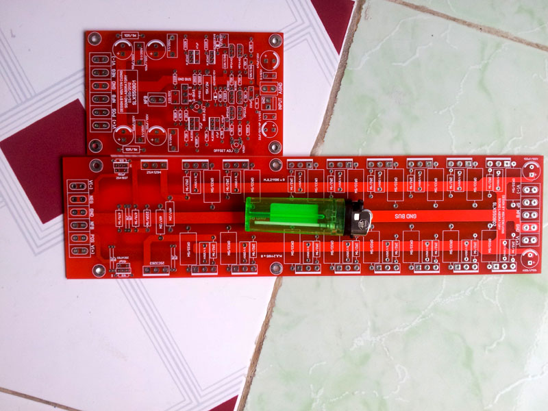

Em vừa vẽ xong mạch POW , nhờ các bác tư vấn .

    Bác có thể post hình cái amp của bác tự làm lên cho mọi người chiêm ngưỡng không?

    Mấy hôm em bận lùng sục trên mạng xem có thằng Sờ Tây nào có cái Sờ-chim-ma-tich giống như củ mình không . Nhưng vẫn chửa thấy chỗ nào có .

    Hờ hờ, đã không show cái schema lên còn nói gì, ngồi khen nó búa xua... :lol: Sơ đồ độc thì em dư sức thiết kế ra 1 cái, bố thằng Tây cũng không có. :mrgreen:
    Mà trông cái hình 1 thì có vẻ ở chợ bán cái mạch cũng giống, dùng op-amp ngõ ra 1 cặp sò.

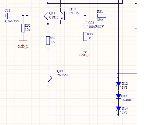

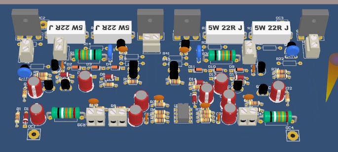

    Các bác tiện cho em hỏi sơ đồ dưới đây của em, đỡ phải gửi đề tài mới,con R37 mắc ở chân C hay là chân E của con Q13 thì mới đúng, trong mạch là mắc ở chân C của Q13 thì không biết tran có đủ điều kiện phân cực không các bác?

    Bác mà nộp đề tài thế này Thầy cười chết. Sai mấy chỗ rồi bác ơi.
    Con trở đó ở cực E ạ. mà nó bé thôi chứ đâu có lớn vậy. 2 con ổn áp cũng lộn đầu rồi :|

    Mạch thế này thì vẫn sẽ chạy thôi, mà bác sẽ chạy vì tiếng nổ kèm theo mùi lk cháy rất khó chịu :mrgreen:

    Được bê đi thì đã ok, hi, thầy vất cho pcb mạch mua sẵn, bắt vẽ ra nguyên lý rồi làm lại mạch đó lộp, trên pcb hàn sẵn linh kiện rồi, không rõ họ sợ lộ nguyên lý hay sao mà xem, lắm chỗ thấy lạ lắm. Các bác xem hộ em qua mạch nguyên lý xem có sai ở đâu ko? :? :?
    http://www.mediafire.com/view/?npgdpe2u00olyme file nặng qua ko up lên diễn đàn được các bác vào media dow hộ em tí :roll:

    Layout sau khi đã sử điện trở ở chân C thành E :)
