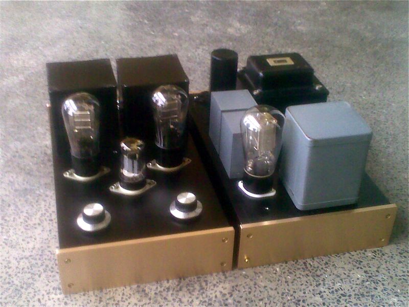

    Đây là hình ảnh Pre 71 của em. Chuẩn bị đợi Chassic từ bác GIABAO_AUDIO là em làm lại bộ áo cho em nó tươm tất hơn

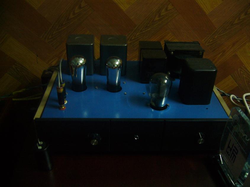

    Em đã cơ bản lên được khung em pre, cần thêm một hai ngày hoàn thiện nốt để chuẩn bị bước vào công đoạn hàn...
    Em quyết định chuyển từ 56 > 6sn7 vì chasis bé quá...
    Khoe với các bác chơi, hình em chụp bằng điện thoại nên hơi mờ...
    Vẫn còn nỗi lo thường trực là ù xì... :mrgreen:

    Gọn gàng dễ thương quá anh ơi, OPT xuất pre hãng gì vậy ?.
    quang khoi likes this.
  13. gaultier_guy
    gaultier_guy Advanced Member
    27/9/08
    740
    28
    Em dùng hàng rẻ của Tamura, nắp chụp em mua của Bác Tuấn Anh - siêu thị AV, hy vọng thêm 1 tầng bảo vệ khỏi ù xì... :D

    đẹp quá đi! Bác dùng bóng nắn 1064 của telefunken phải không?

    Pre tuyệt đẹp & dễ thương quá! Chúc mừng bác.
    Em nghỉ chắc là êm rồi, vì nhìn gọn & linh kiện tốt nửa :)

    Bác này “cú vọ” thật, bóng đang cắm trên máy là 1054 - dòng chịu đựng khoảng 75mA. Cái pre này em định chơi 2 loại bóng nắn 1 loại là bóng Anh hoặc Đức loại 4v, chân B4, B5; 1 loại là bóng phổ thông 6x4; 2 cái này không thể cắm cùng lúc được... Nghe Tây nó đồn mấy cái bóng 4 chân Âu nó hay nên quyết định dùng thử xem thế nào...
    :D
    @Will: cứ phải kêu lên mới biết được bác ạ, trong lúc này thì cũng chỉ cố gắng làm theo kinh nghiệm của các cụ đi trước nhằm hạn chế can nhiễu, ù xì thôi bác ạ. Cái em pre này là lần đầu em lắp nên chắc khó được một đập ăn quan lắm bác ạ...

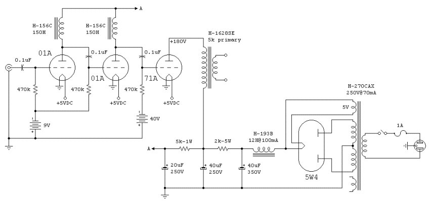

    Xin phản đối phương án này ,vì con input gain lớn và không hay ! hehe
    có sơ đồ hay đây có ai lấy không ?

    Ông Tai ơi có thì post lên đây đi mà mạch của tôi đã làm cũng phê lắm đấy ông đừng chê nhá :evil: :mrgreen:

    :mrgreen: Em nói đùa thôi chứ em có sơ đồ gì đâu, chắc sau tháng 6 em sẽ làm lại, hehe.
    Riêng về cái biến áp đầu vào Bell & Howell em đã sài qua, thấy oki hơn khi dùng cho MC thôi ! em không rõ anh thiên đường dùng power gì ! nhưng em xợ nà kêu hơi to, lúc trước em có thử cấu hình này chỉ thay mỗi đèn 45 vào, mà nó kêu oáng hết cả lên. Hình như 45 cũng xêm xêm 71A thì phải, em cũng chưa tra cứu, vì đèn 71A này kêu kém tắm lắm :mrgreen:

    Mạch này cụ thấy thế nào.

    Mr_Tran:
    Cái mạch của cụ là Amply chứ có phải là Pre đâu ạ. Mà dự án của cụ đến đâu rồi
