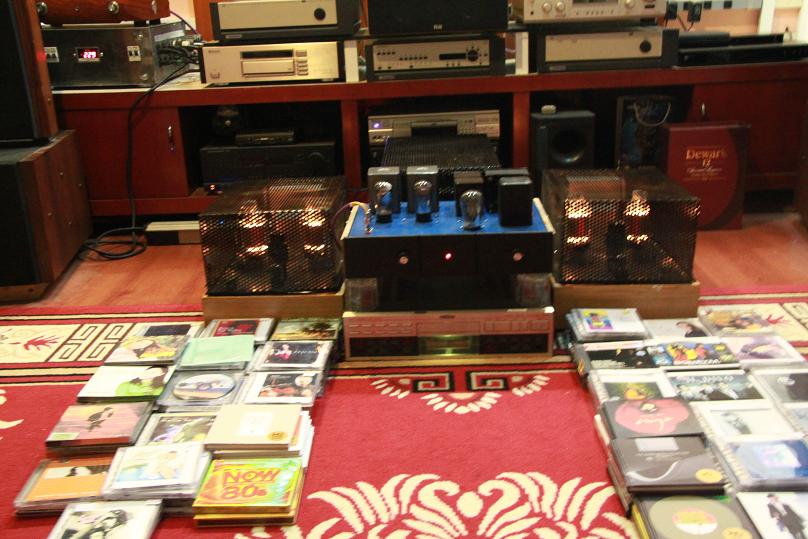

    Chán AZ1, GZ37 hôm nay em lôi quả G-80 này ra mod phần nguồn để nghe

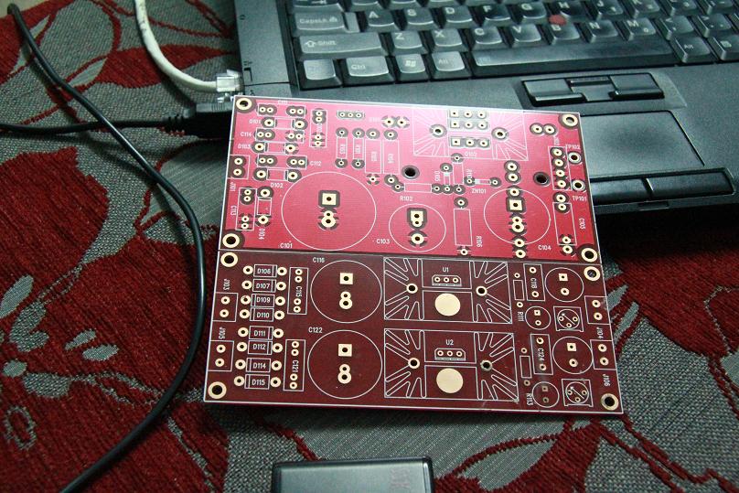

    Đốt tim hiện em dùng bo đốt tim này của bác Quang Hao, ko thấy ù xì gì cả
    ( bo phía dưới màu nâu trước dùng cho dự án pre 6H30 )

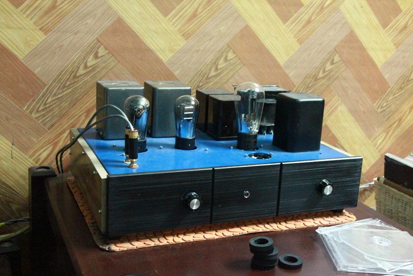

    Em ko nghĩ 71 dải cao không hay, em ghép thử với SUMO 813, đã ghép thử với MC275 và cả pow bán dẫn rồi.của em nghe giải cao rất tốt, tiếng rất lung linh,
