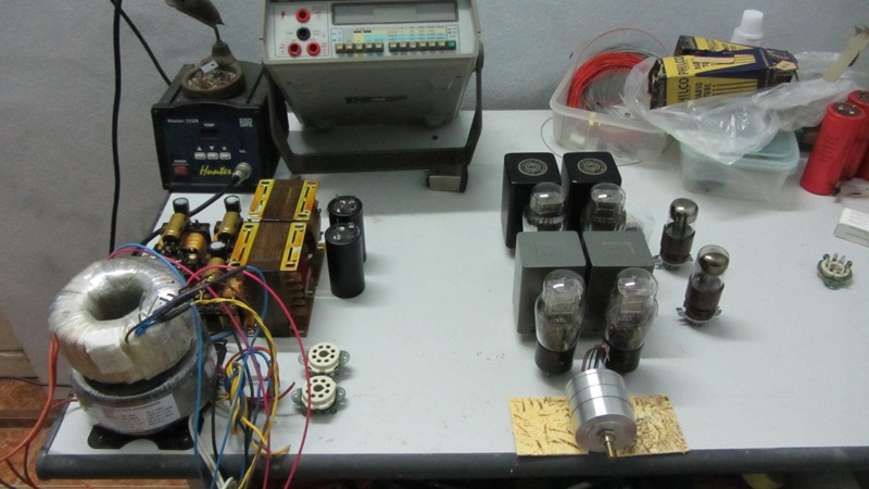

    Sắp xếp thử pre 71A, em làm phần nguồn và tín hiệu riêng . Vẫn giữ nguyên mạch của Matsunami nhưng thay tụ nối tầng bằng biến thế.

  20. Minh Thu
    Minh Thu Advanced Member
    15/12/12
    222
    Bác kiếm 71A balloon, microphonic nhiều hơn nhưng âm thanh hay hơn, rung rinh hơn.
    Socket on the ring..... Tham khảo cách làm của Mr.Thomas.

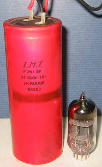

    Em thấy thấp thoáng cái tụ màu đỏ,tesla thì phải?
    Bác cho em hỏi tụ này nghe tốt không vậy.thanks
    Ah!mà nhìn bộ đồ hàng Bác show,nhìn thích quá đê
    Hoàn thành dự án Bác cho em xin 1 vé đi thưởng thức với
    Thanks ^^
  24. nvduybom
    nvduybom Advanced Member
    7/12/05
    947
    Tụ đỏ này em thấy ghi LMT 47,000uf/16V, trước đấy bạn em dùng lọc đốt tim cho 26 rất ok, còn em thì chưa làm nên ko rõ :) .
