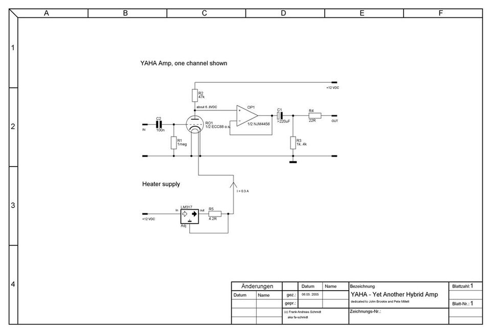

Em xin thắc mắc và cách chọn điện áp cho Anode (plate) và trở load anode đèn ecc88

    Hi forum, em đang triển khai dự án Headphone amplifier dùng pre bóng ecc88 và output opamp và tụ. Xin cho em hỏi là cách chọn điện áp tối ưu cho plate của đèn này bằng cách nào ạ ? Và cách chọn này có ảnh hưởng đến chất âm của mạch không ạ ?
    Em có tìm hiểu datasheet thì bóng ecc88 chạy plate max 90v nhưng vì mạch này dùng làm headphone amp nên em xin hỏi là ví dụ dùng plate ở 48V thì chất lượng âm thanh có cải thiện so với 12V như sơ đồ không ạ.

    Sao bác ko làm thuần đèn luôn mà chơi op vô vậy?
