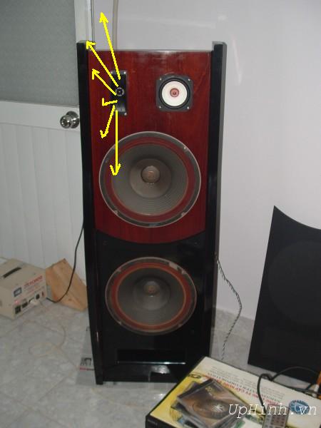

    thanks bác! Sáng nay em mới ráp cả cặp vào xem thử và test cái loa trong thùng kín (nghe toàn dải, em nối thẳng loa vào ampli), cảm nhận thế này:
    - nghe nhạc vàng: âm treble hơi yếu, mid tốt dày tiếng, bass sâu nhưng hơi thô, âm tiết gãy gọn không có đuôi, chắc phải kéo cái họng hơi dài thêm tí
    - Sau đó em chuyển qua nghe vài bản ballad của tony malley: nghe được cả ông này lấy hơi, khi nghe bằng cặp pi thì không nghe được, âm trầm khá tốt, gọng hát hơi phô ra, bộ phím có vẻ du dương ngân nga hơn (ông này chỉ chơi với piano thôi)
    - Sau nữa em chuyển qua nghe vài bài vocal của Patrica barber: bất ngờ là ở đây khi nghe bộ gõ và bộ dây hết sức chân thực, có thể mườn tượng vị trí đặt dụng cụ khi nghe các bản Too rich for my blood, nardis hay romanesque các đoạn cao trào nghe muốn thót tim, nếu so sánh với các dòng gold monitor của tannoy thì kém 1 tí về tính chân thật.
    - chuyển qua nghe một số bài của elvis presley: thể hiện khá tốt nhưng vẫn thấy thiếu treble và âm bass khô và hơi cứng.
    - loa thể hiện các bản chậm rải khá tốt, cần khắc phục phần bass. một số hình ảnh:
    URL="http://www.uphinh.vn/image/view/756452.jpg"][​IMG][/URL]
  6. nongdanfo
    nongdanfo Advanced Member
    10/1/10
    1.682
    Cẩm Phả _ Quảng Ninh
    Re: EV SP12b, aucharm, clipsch K77m: DIY 3-4 way có nên khôn
    Loa tép bác để dọc thế kia thì trường âm sao lan tỏa được ạ ?
    Như mấy cái loa kèn ý .. người ta còn thiết kế cho nó loe tòe loe ra tứ phía để có âm vực rộng. Đằng này thì treble sẽ lan theo chiều từ trên xuống .. có phải ko nhỉ :D .. em ngứa mồm tý :mrgreen:

  7. blade_melee
    blade_melee Advanced Member
    30/4/12
    160
    thanks bác góp ý! em cũng nghĩ qua chuyện này rồi, tuy nhiên nó không ảnh hưởng nhiều vì họng treble rất cạn, không sâu như các treble kèn của jbl hay altec, phần kèn nó chỉ dài 1 inch (2,5cm) với phòng hẹp bề rộng khoảng 3,5 - 4 m và khoảng cách giữa 02 loa là 2 - 2,5 m thì âm nó sẽ đầy kháng phòng chỉ có điều để có sự giao thoa sóng âm giữa 2 loa thì cần khoảng cách nghe hơi lớn so với dự tính. điều này cũng là sự bất tiện, sau khi làm phân tần xong em sẽ đặt loa để loa treble nó hướng vào gần nhau. thanks bác nhé

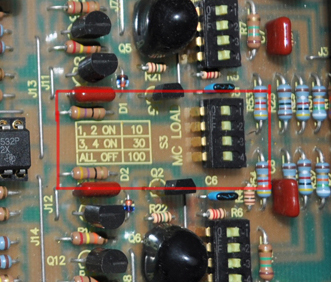

  11. minhduc2004
    minhduc2004 Advanced Member
    17/8/11
    62
    theo tôi bác chủ nên làm 1 bass { loa 3 đường tiếng} thì hay hơn nhiều chứ như thế này theo tôi nghĩ là âm thanh sẽ loạn xạ
  12. minhduc2004
    17/8/11
    62
    tôi không biết chỗ bán nhưng tôi có 1 bộ phân tần 3 đường tiếng ko dùng tới bác xem có được ko?

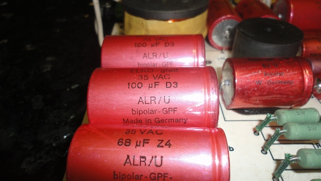

  13. blade_melee
    30/4/12
    160
    bộ phân tần của bác gấu quá, em nhìn nhỏ cả dãi, không biết nó cắt ở những điểm nào? xin hỏi bác trước đây nó dùng cho driver nào ạ? và cuối cùng là đường ra của 2 cái nó còn chuẩn không ạ? thanks bác
  14. minhduc2004
    17/8/11
    62
    tôi cũng diy amator thôi nên không để ý nó cắt bao nhiêu :roll:
    bộ này trông thích thì mua thôi chứ chưa đc dùng { tôi thường diy loa thường thôi, loa khủng chưa có dịp}
    bác nhìn linh kiện thì biết nó còn chuẩn ko :D .....thân

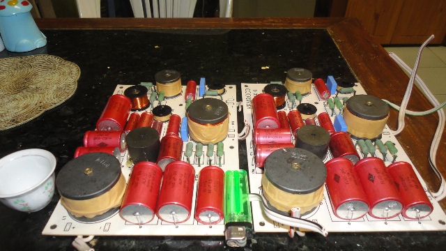

  15. blade_melee
    30/4/12
    160
    nhìn tụ, trở, thì có vẻ ổn em chỉ ngại cuộn cảm dùng dây nhỏ lâu ngày không dùng nó dễ bị ảnh hưởng số đo không chính xác. bác ở tận Hải Phòng xa thế, em ở HCM khó có thể test được.
  16. blade_melee
    30/4/12
    160
    em đã đặt phân tần rồi, chắc 2 tuần nữa là có thể rà rà chỉnh âm
  17. blade_melee
    30/4/12
    160
    dự ớn hôm nay hoàn tất: cầm đĩa kiểm âm 86 track test thử, vừa test vừa run, kết quả khả quan có thể nghe từ 37HZ đến 20Khz. lên đến 20Khz mà vẫn không bị chói gắt, có vài chỗ mờ không đáng kể. sau đó nghe vài bài test chất âm, đại khái treble rõ, lanh canh xập xèng (chắc do công lực con K77-m này cũng khá), hight mid tốt, mid chuẩn, bass thì chưa vừa ý, nhiều đoạn nhanh hơi rối, dính dính chưa rời rạc (không biết do CDP hay loa hay ampli nữa). tổng thể mượt mà do đó tính mộc mất đi đáng kể.
    - CDP : XA3es, amp: mono block scott 209 Int, dây loa đồng nguyên chất 4 số 9, dây tín hiệu dầu chống nhiễu.
