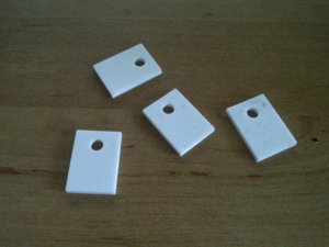

    miếng nót cho F5 em đang dùng bằng sứ, các bác coi có ổn không?
  2. touch3G
    touch3G Advanced Member
    3/1/10
    1.734
    Sứ thì cách điện cực tốt, nhưng hình như không dẫn nhiệt bác ạ. Còn "sứ" của bác, mình đoán là gốm hay gì đó..., có phải là loại chuyên dụng dùng để lót sò hay không thì mình chịu.
  3. kirato
    kirato Advanced Member
    14/12/06
    1.807
    Tầu THỐNG NHẤT
    Miếng gốm đó chuyên lót sò của mỹ đó bác,em sài thấy dẫn nhiệt rất nhanh bác ơi.

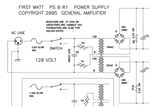

  20. mimosalq
    mimosalq Advanced Member
    8/5/06
    12.824
    119
    Đây là giá trị trở hảng hí èn hay dùng.........................

    Sáng nay em kiểm tra board thấy nhiệt độ chênh lệch giữa sò và tản nhiệt khá cao. Sau khi chạy được 1h thì nhiệt độ như sau: Đo nhiệt độ thân sò dao động khoảng 76 - 80 độ. Đo tản nhiệt ngay tại chổ sò dao động khoảng 53 - 55 độ. Như vậy chênh lệch nhiệt độ khoảng 20 - 25 độ giữa thân sò và tản nhiệt. Em nghĩ nguyên nhân này làm sò chạy không ổn định và có thể là dễ chết sò như các bác đang bị.
    Hiện tại em để điện trở nhiệt áp lên thân sò luôn và dùng keo tản nhiệt để dẫn nhiệt.
    Em sẽ tìm miếng lót tản nhiệt khác để cải thiện tình hình này mới được

    Em đang nghĩ phương án dùng quạt máy tính lắp ngay tản nhiệt để thổi. Nhưng mà khi nhiệt độ chưa đủ độ nóng thì dòng qua Fet cũng thấp. KHi đủ độ nóng thì mới ổn định dòng. Em nghĩ dùng quạt và chỉ quạt khi nhiệt độ tản nhiệt vượt quá nhiệt độ cho phép. Sáng nay mới lấy mấy miếng lót sò bằng sứ giống bác Kirato. Để về cho chạy thử rồi báo các các bác chất lượng
