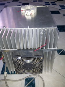

    Bác ơi, làm tản nhiệt thế này thì không ổn đâu vì nó không cho luồng gió chạy đối lưu được
    Bác phải dựng đứng em tản lên, hoặc ít ra panel sau và trước không bịt hết tản như thế này

    Tất nhiên là F5 nóng và em có cải tiến chứ. Vì cũng đã từng làm vỏ kiểu này rồi. Trước sau không che hết. Kể cả nhôm mặt đáy và trên và trước sau cũng sẽ cho dẫn nhiệt luôn để đảm bảo toàn bộ ampli tỏa nhiệt tối đa. Đặc biệt mặt đáy và mặt trên sẽ khoan các lỗ thoát khí để cho khí chạy vào ampli đi ngang chỗ Fet cho đỡ nóng luôn

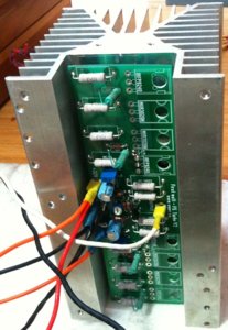

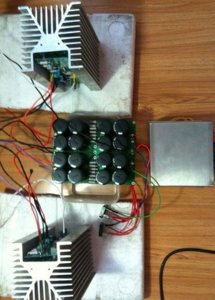

    F5 của mình đã cất tiếng hót rồi các bác ơi. Mình mới gắn 1 cặp công suất/ kênh vì chưa có Fet mát be. Theo cảm nhận ban đầu của mình thì đây là con DIY ampli hay nhất mà mình đã ráp và đã từng được nghe. GM mà dùng linh kiện chưa tới bến thì cũng hửi khói F5 thôi. Thật khó tưởng tượng 1 cái ampli lèo tèo vài con linh kiện mà hay đến như vậy. Mình khoái nhất con này khi nghe mấy bài nam trầm, với những bài như vậy nó có chất khề khà thuốc lá, thuốc lào của tube rất phê. Nhưng với những bản nhanh, mạnh, F5 lại có sức mạnh và độ động của SS. Cái này mình quảng cáo dùm cho cụ Pass thôi, chẳng phải PR gì đâu.
    Một kênh mình ráp xong từ hôm qua và cho nó độc tấu cả ngày, kênh còn lại mới ráp xong hôm nay, tiếp tục cho chúng nó song ca từ trưa tới giờ, hơn 5 tiếng mà chẳng cháy nổ gì. Các bác dùng tản nhiệt to, lót sò tốt, bôi mỡ tản nhiệt đầy đủ thì không phải lo vụ xì khói nhé.
    Mình đang mượn tạm bo nguồn toàn tụ Daewoo của bác Quang mà nghe đã quá ngon. Kiểu này mà thay mấy con tụ Pana nhờ bác Pointed nhặt ở VM vào thì hết thuốc.
    Vài tấm hình của em nó để các bác xem chơi.

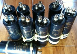

    Cuối cùng đồng nát đã cập bến nhà em. Ruột tháo ra dành cho GM3, tản nhiệt dành cho dự án khác dùng sò sắt, còn lại F5 đồng nát 100% luôn :mrgreen:
