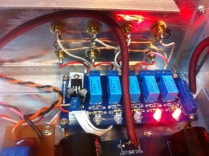

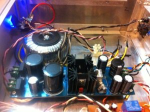

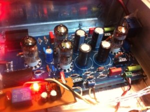

    F5 lắp mãi không xong. Đổi gió, em lắp cái rề trước vậy. Lắp phát kêu luôn, không như F5 ạ :D

    @lehuy173: cái pre bác làm đẹp thật, em thích nhất mấy cái PCB sợi thủy tinh 2 mặt; có mấy cái PCB đó về ngồi gắn linh kiện vô hàn cũng thấy sướng rên rồi!

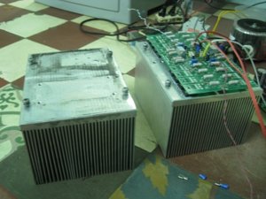

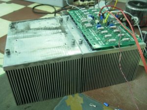

    Em vừa sưu tầm được môt cục tản nhiệt nữa, nhưng để đưa được 2 cục này vào chung một chassic là một điều nan giải hic.. :(. Các bác đừng bảo em làm mono block nhé.

    Cục tản nhiệt của Bác chắc đem đi chêm lốp xe tải cũng đc luôn ấy chứ nhỉ??? Nhìn khiếp quá :D :D :D
  17. ngvquoc
    ngvquoc Advanced Member
    27/6/09
    1.110
    Tản nhiệt này em biết ở đâu rồi. Dùng để tản nhiệt mấy con SCR trong nhà máy thủy điện đây mà. Bác chơi 2 tản nhiệt 2 bên luôn nhìn cho gấu

    Cái này là tản nhiệt trong biến tần ABB của italia đó bác.
  20. dcongdl
    dcongdl Approved Member
    10/8/10
    bác quay lưng lại nhập thành 1 xem vừa gọn thêm nó 1 cánh quạt 1 bên xem có ổn ko?ko biết có ù xì không nữa e xxx ý tý.
