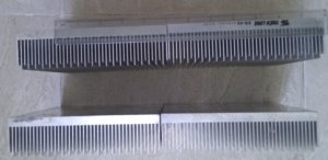

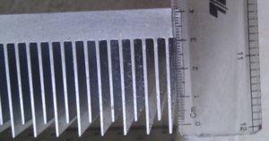

    Tản nhiệt dọc loại này thỉnh thoảng chợ trời vẫn có. Bác nào thích thì chịu khó đi tìm. Hôm trước em nhặt được 1 kho tản nhiệt tháo từ biến tần của Đức. Nhôm rất sáng đẹp. EM dùng cho Leach, Naim, GM. Mua về xong mua nhôm tấm về làm vẫn đẹp và ngon hơn. Em có 1 bộ nhưng cánh tản nhiệt ngắn sợ không đủ cho F5 nên chưa làm còn để dành. Đang xem nếu nhiệt không nóng lắm thì em mần em này. 4 miếng hình vuông 19cm

    Nó ăn tiền là nhờ cánh tản nhiệt dọc đấy , và cánh nó là 40mm . khoảng cách giữa các cánh là lý tưởng để làm nguội tự nhiên , chứ cánh gần nhau quá hay là xa nhau quá thì không được năng xuất nhiều, cái cánh ngang cần hơn gấp đôi trọng lượng để được năng xuất bằng cánh dọc , trước đó mình có anh bạn dùng cái này cho F5 nguyên thủy nó chạy ấm , nếu tơ bô này thì nóng hơn nhưng vẫn trong mức độ cho phép , để khi nào có thì giờ thử xem sao , chứ bây giờ bận quá .Cái tản nhiệt của bác NVQuoc dùng tốt đấy .

    Cám ơn thông tin của Bác. cuối tuần rảnh chuyển qua tản nhiệt này thử xem thế nào. Chứ cái cũ cánh tản nhiệt nằm ngang và chiều cao có 13 cm. Chiều dài thì bằng cái này 38cm. Nhưng nóng lắm. Dùng non-turbo mà nóng lắm. KHông sờ tay vào được

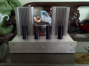

    không có món nào hàn xì,em làm vỏ cho F5, các bác coi có ra gì không nhé

    Kirato thân với anh Quang có khác, toàn đồ khủng lắp vào F5. Bác phải mua cái nắp tròn chụp cái biến áp lại ạ (cũng hơi khó kiếm cái vừa vì em thấy 2 bên biến áp hết đất rồi :D
    Mới lại em nghĩ bác sơn đen mờ trông ngầu hơn.

    Đẹp quá rồi bác ơi. Nhìn xa em cứ tưởng ample đèn không. Bác cho em hỏi nút nhấn nguồn mua ở đâu vậy. Em tìm cái nút này lâu lắm mà không có.
    Vỏ này bác làm hay mua ở đâu vậy. Em đang tìm cái vỏ thế này làm pre đèn kết hợp F5

    heeeee vỏ này là cục tác của em từ A tới Z. nút nhấn là nút của tivi ngoài nhật tảo bán nhiều mà bác.
    em lấy cái nồi 13cm chụp vào là ok, đã tính rùi bác longtranf nhỉ

    Đẹp quá, cái này tản nhiệt sẽ cực tốt đây, như thế này thì một là bác câu sò ra? hai là bác cho cả bo công suất lộ thiên luôn?

    Làm cái chát xi sao mà giống dáng người vậy ta; Được chia phần có 4 cây thôi à, đủ sao được :(

    Em chỉ chơi non turbo thôi, tản nhiệt mà nóng quá là em quây tản nhiệt 4 phía, để công tắc lên nóc luôn :)

    heeeeee em chơi có 4 cây nổi cho giống đèn. còn của chìm nằm ở dưới mà

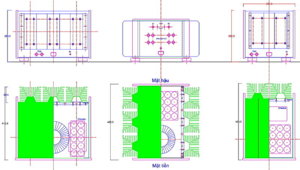

    bác nhớ khoan nhiều lỗ giữa các khe tản nhiệt nhé, nếu không thì không khí không đối lưu được đâu, bốn cây tụ nên ghép hai cây làm một, tách thành hai cụm để phía trước cây tản nhiệt; ở chính giữa gắn cái time relay (làm soft-start) trông sẽ dáng hơn :mrgreen: nhưng muộm mất roài, khoét mấy cái lỗ vội quá hén
    Ngồi vẽ tới vẽ lui mấy cái đâm ra mình tẩu mất rồi; làm monoblk thì hoành nhưng chí phí gia công vừa mắc quá mà cao tận 30cm không nhét nổi vào kệ nữa :(

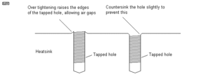

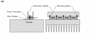

    Trời mưa, em lên nét thấy mấy cái lưu ý việc gắn sò vào tản nhiệt, thấy cái này cso vẻ có ích gửi các bác xem :D
    Không chịu tẩy ba via khi khoan/ren lỗ bắt sò ===> giảm diện tích tiếp xúc
    Siết lệch tâm mạnh quá gây vênh sò hậu quả như trên
    tác giả bài viết gợi ý dùng gông để tạo lực siết đúng tâm phần diện tích tản nhiệt lưng sò (bài này em thấy thiết bị công nghiệp hay chơi)

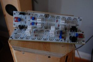

    Éc! Bác kiếm đâu ra tấm hình đó vậy? Theo như số lượng biến trở và số lượng mosfet thì em đoán nó chính là V3 :D
    Tuy nhiên, với kiểu thiết kế như vậy thì rất khó kiếm nhôm vì nhôm phải to và các MOSFET để quá gần nhau :?

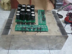

  23. mimosalq
    mimosalq Advanced Member
    8/5/06
    12.824
    119
    Em layout lại cho hợp lý cái V2 theo những đóng góp chân tình của anh em :
    1-2 con jfet áp mặt vào nhau
    2-Khoảng cách giữa các FET công suất hơp lý hơn
    3-Fet 1 bên và diode 1 bên riêng biệt
    4-Vị trí mấy con trở nhiệt bố trí dễ áp vào mặt Fet công suất.
  24. Pointed
    Pointed Advanced Member
    1/12/08
    2.557
    66
    bo này vẫn dài khoảng 22cm hả anh, make 20cm đi anh ơi :p
