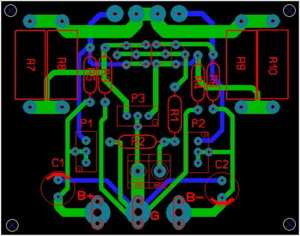

    Anh ơi, layout fet ở mép ngoài cho dễ bắt vào tản nhiệt
    Em bị gẫy chân 2 con fet vì cái tội cứ xê dịch để lấy chỗ thò tô vít bắt ốc. Em lại tiếp tục ôm fet dần cho bản SE.

    Layout mới của anh chủ yêu là để fet kiểu em nói đó. :D.Con fet trong hình em có thể tìm được không?
    FQA12P20 và FQA19N20 anh tìm khắp nơi chẳng có chán quá.

    Em thấy chỗ ngõ ra output nên đặt xa xa jFet hơn. Vì khi lắp dây nối ra loa chỗ đó hơi không đẹp. Hoặc anh đẩy lùi cặp jFet xuống phía dưới chút xíu

    Anh mới nháp mà :D.F5 của em ok rồi hả?

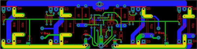

    Anh không vẽ 1 mặt được nên phải làm 2 mặt cho pro,sẽ chia 3 phần như em nói.Đây là con V2 kích thước 200mmx50mm.

    Theo em dài 200 kiếm tản nhiệt hơi khó. Bác giảm xuống còn 180 sẽ dễ kiếm tản nhiệt và bố trí hơn ( như để 2 miếng tản nhiệt 2 bên ở sau lưng amply)

    100W class A là siêu nóng,tản nhiệt phải to tối thiểu 40x30 cm 1 kênh và nặng 6kg .Layout cho em thôi chứ ai mà đu nổi vụ này. :D
    Con V2 theo anh là tuyệt vời lắm rồi.

    sao càng ngày lại càng ngắn đi vậy , theo ý của mình nên làm dài ra rồi phân bố Mosfet và Diode cho đều trên một chiều dài , đừng để chúng gần nhau quá , như vậy vấn đề nhiệt dễ quản lý hơn :mrgreen:
    Bác Quang ơi 4Kg - 5Kg chỉ là đủ cho ver 2 thôi , máy chạy vừa nóng , cơ hội trôi nhiệt cháy nổ giảm xuống, nếu muốn làm thêm V3 thí tản nhiệt to hơn , mình bị giới hạn ở cái này , phải mà còn ở SG mình cũng tham gia V3 này rồi mang ra Đà Lạt cho mấy đứa bạn nghe Lê Uyên Phuơng , thật sự ở SG không thích hợp, bên này mình vừa khám phá là hợp với mùa đông :mrgreen: , nhưng vẫn bị giới hạn bởi tản nhiệt , FET thì không thành vấn đề :mrgreen:

    Đây là cái main chính V2 nhắm tách JFET ra 1chút,sẽ có thêm 2 vĩ mạch một cho công suất kênh N và 1 cho công suất kênh P là hơp lý và dễ phân bổ nhất. :D
    K170 và J74 có sẵn option cho anh em nào muốn kéo thêm nhiều cặp sò.và cũng là option cho anh em nào chỉ có JFET nhóm GR không đủ dòng IDSS.

    Anh ơi, 2 con tụ 10u là tụ lọc anh cho nó to hơn để dễ nhét vào :D
