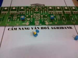

    Báo cáo anh Quang là hôm nay em đã nhận cục nguồn và 4 chiếc Trim xịn anh gửi, chỉ tiếc là 1 cái Trim bị cục nguồn đè vào vỡ nát :cry: .
