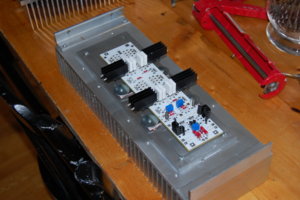

  9. mimosalq
    mimosalq Advanced Member
    8/5/06
    12.824
    119
    Nó đây the best solution..............................Mấy bữa nữa rảnh em fix lại hết,bây giờ chem thoải mái nhé.
  10. touch3G
    touch3G Advanced Member
    3/1/10
    1.734
    Wow, cục tản nhiệt hoành tá tràng quá. Hình như tản nhiệt cho diode hơi nhỏ, liệu có chịu nổi không? Không khéo không cháy sò mà lại cháy diode. :lol:
    Mà cái bo nhìn cũng lạ hoắc à, không phải bo F5 V2 đời đầu.

  13. mimosalq
    8/5/06
    12.824
    119
    diode không nóng quá lắm đâu anh...
