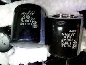

    Một ít năng lượng cho F5 ................................ :D
  9. Pointed
    Pointed Advanced Member
    1/12/08
    2.557
    66

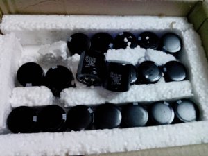

    Hàng của kụ trông quen quá :mrgreen: e rằng phải làm hai hộp này mới đủ xăng cho F5 kụ ơi! cắm vào bo nguồn naim hợp lý hơn :wink:
  10. Baoanh_Hue
    Baoanh_Hue Advanced Member
    6/3/07
    8.888
    phá Tam Giang
    Quá quen luôn bác :mrgreen: em còn thêm ít loại khác nữa kẹp vô hy vọng đạt yêu cầu :)

    Ướt át thế kia chắc hết sướng roì :lol:
    Cái này em biết ở đâu và ai đóng gói cho Mod rồi :mrgreen:

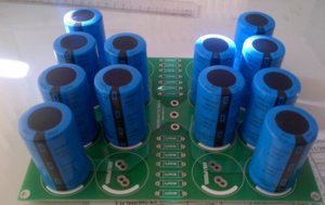

    Năng lượng cho F5 đã được nạp :D , bổ sung cho em nó tí phụ gia nữa là OK phần nạp năng lượng. Hôm trước có hỏi các bác trên này có bác nói chỉ cần 160.000uF là đủ, nên em mua trên Ebay 12 quả 15000uF/50V tổng cộng là 180000uF ko biết có đủ năng lượng cho em nó cất cánh không vì thấy bác Nagini262 bảo lắp 2 quả 220000uF mới đủ. Biết thế làm đủ 16 quả này chắc yên tâm hơn về năng lượng cho F5 :)
