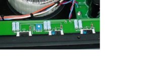

    Anh Quang xem kỹ lại layout trong hình của cụ pass (cái hình đính kèm trong file PDF của cụ), em thấy hình như cụ layout chổ trở cực G cho con Q5 và Q6 nó không nối // trở cực G của Q3,4 mà nó nối vào chân S của con Q3,4, và con trở nhiệt cụ cũng gắn vào con Q5,6 chứ không gắn vào Q3,4 (trong file PDF shematic cụ pass để nhầm tên con Q4 thành Q5 và ngược lại).
