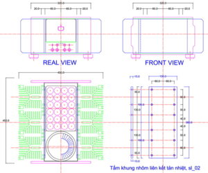

    Bác đo hộ em xem từ đầu tản nhiệt trái sang đầu tản nhiệt phải là bao nhiêu cm? em tính nếu giữ đúng 43cm tiêu chuẩn thì lòng chassis hẹp lắm :( để thả lọt BA nguồn 500~600W thì lòng tối thiểu phải được 18cm ---> tổng bề ngang chassis phải lên 46cm là ít[/quote]
    Chào các bác
    Bác Pointed mình vẫn chưa mua được thêm 2 cục nữa , nhưng kích thước bề ngoài là 430mm cho phù hợp với cái khác, mình tính toán là 430 -( 125 X2 ) =180mm , như vậy bên trong có thể dùng 170mm , tụ của mình có 4 tụ Rifa 100000uF/40V đường kính 75mm X 145mm cao , vậy là tụ không đã chiếm chỉ có 150mm +10mm cho đai giữ tụ vẫn cò dư kích thước một chút , và xuyếv 500VA thì đường kính 126mm X 63mm cao , vẫn còn dư chỗ :mrgreen: , với điều kiện là phải mua thêm 2 cục nữa , vì chỉ cao 125mm nên tụ sẽ phải mọc ra ngoài như là bác Nagini vậy
    http://www.altronics.com.au/index.asp?a ... m&id=M5725 tiệm này gần nhà :mrgreen:
    Chỉ cần 500VA thôi vì regulation dưới sức tải là 10% , mà ở đây khi không có tải nó lên cao hơn 25VAC , nhưng sau khi tải thì còn lại 25VAC , thàng ra BA cao VA hơn không cần thiết lắm, cáo F5 cũ chỉ dùng 300VA cho cả hai kênh chạy ngày đêm , bây giờ vẫn còn đang chạy ở TH HCM tốt , không ù xì hum hiếc gì cả .
    Bác Tra nếu mình có 6 cục giống của bác thì tốt quá , nhưng hiện tai chỉ có 4 cục mỗi cục cao 125mm :p .
    Mình hơi xa đề tài một chút , mình đo cái F5 này thì bên trong khoảng 175mm , nguồn của mình chiều rộng chỉ có 150mm , nên tất cả fit hoàn hảo tuy rằng hơi chất chội một tí
    Thân

    Cám ơn bác đã cho tt tham khảo, em do tình cờ và ae ngoài này ủng hộ nên cuối cùng cũng thu thập đủ sáu cục như của bác, của em cao 180mm nên không lo lắm về chiều cao, em chỉ ngại chiều rộng lòng thôi em tính BA nguồn khoảng 700W nên mặc dù chiều rộng tổng thể chassis đã lên tới 480mm mà nhét vào chắc cũng hết lắc luôn :wink:

    Bẩm cụ, đã ngoáy theo ý cụ:
    gắn vách đáy lửng, cho hết bo, sò, dây nhợ...xuống dưới, tụ+ba nguồn để nổi lên trên kiểu amp nhựt, cụ thick thì mở nắp ra là hàng họ khoe thoải mái. BA em đã tham khảo nhà sx D160xH120 được cỡ 6~700W quá dư cho nâng cấp sau này.
  7. tranguyennguyen
    20/4/11
    3.526
    24
    Bẩm cụ, em chém đây:
    - Đã làm xong đâu mà có Real view?
    - Không thấy chỗ cho 2 bo công suất,
    - Mặt hơi ngắn, theo em khoảng 430 là đẹp,
    - Nếu chơi kiểu này thì cho chân cao lên 1 chút cho tỏa nhiệt thoáng hơn. :mrgreen:

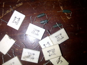

    Em tìm cho anh được rồi nè,mai em gởi...

    thế mà hứa để lại cho mình bộ trở này.bác Quang hay đùa thật
