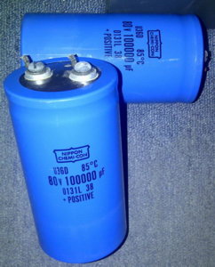

    Em vừa được mấy anh CA phường hỏi chủ nhân tang vật của vụ trộm là cái này, cụ TRÀ về nhòm lại gầm giường nhà cụ xem có bị mất không, nếu mất rồi thì hên đấy, còn nếu không mất thì mang lên nộp ngay cho em, loại này để ở nhà dễ chảy nổ lắm :mrgreen:
    U36D Series
    High Ripple Current, Screw Terminal Aluminum Electrolytic Capacitors
    United Chemi-Con
