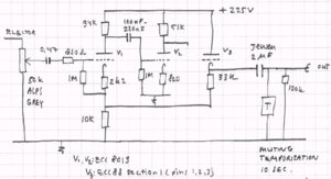

    Tối qua nghe ghép F5 với pre Audio Research SP-6 thấy hạp vô cùng và rất lạ tiếng treble bổng lung linh huyền dịu hẳn... :D
    Con pre này củ xì mà hay quá ta...

    Anh em nào rãnh làm con pre này ghép F5 đi.....................

    Cái pre đèn của em làm chưa xong mà chưa biết có ghép với F5 được không nữa. Nếu pre này mà thích ở cùng nhà với F5 thì em ráp theo pre này luôn khỏi lăng tăn suy nghĩ nữa. Mà mấy bóng này có dễ tìm không anh. Để em đi tìm bóng này mà có là em chơi liền. Mấy nay vợ hỏi sao pre đèn lắp lâu dữ vậy mà không hát được. Trong khi pre NAC72 thì làm vài giờ là hót ngon lành.

    Chơi vui thôi cái pre NAC72 quá chuẩn rồi còn gì... :D

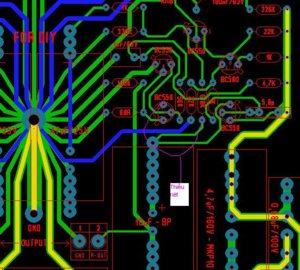

    A Q ơi, cái Nac72 của e 1 bên kêu ngon, 1 bên chỉ ẹc ẹc thôi, chắc có 1 chú nào đó die rồi, chắc là bc560

    Bo của bác đời nào vậy. Vì đời gần nhất có 1 lỗi phải câu dây. Nếu không câu dây thì nó kêu ẹc ẹc đó. Nối chỗ nào thì quên rồi, bác chịu khó xem lại mấy trang trước anh Quang có hướng dẫn fix rồi đó

    Ah thì ra như vậy, tối qua lấy ra đo thấy thiếu áp chỗ con BC560, tưởng nó die rồi, thì ra chỉ thiếu đường mạch, tối về fix lại gấp :D
