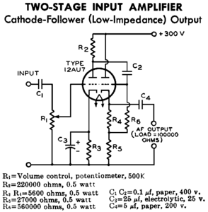

    Mạch càng đơn giản thì càng hay thiên về tính tự nhiên, vả lại mạch đơn giản thì chất âm ít phụ thuộc vào nhiều linh kiện nên ta có thể đầu tư vốn vào số ít linh kiện đó nên nó sẽ rất chất lượng. Em đang lên dự án làm cái preamp tube cực đơn giản chạy cho F5 đây:
    http://www.freeinfosociety.com/electronics/schematics/audio/pictures/audionotem7.gif
    Một kênh chỉ chạy 1 bóng đèn, 1 con tụ và 3 con trở (mắc song song lấy giá trị tương đương). Không bận tâm tụ ngã vào, ko bận tâm tụ thoát cathode, ko bận tâm tụ nối tầng. Tầng vào khuếch đại, tầng sau hạ tổng trở để xuất, xong!
    Em đã đặt mua trở RA loại non-inductive, cần thêm cái volume selector, tụ Mundorf silver gold oil và bộ đèn ngon ngon tí là xong. Riêng phần nguồn em sẽ dùng nguồn chỉnh lưu và ổn áp dùng đèn cho nó oách.
  13. vducuy

    không xem được mạch bác nagini ơi, bác down về và attached cho anh xem xem đi. em cũng vừa xong 1 cái pre cực đơn giản với 1 bóng như bác trình bày. nhưng 1 bóng thì nó có cái nhược điểm của 1 bóng bác à.

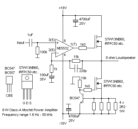

    bác cắt cái phần phono đi là hết đau đầu thôi, có thể làm theo mạch này nè :D

    Mạch này ghép F5 thế nào bác ơi. Ok là em action liền. Đang đi tìm mạch đơn giản để ghép với F5

    Em chưa lắp F5 bác ơi :mrgreen: nhưng mà cái Pre này dễ lắp + xuất cathode nên hợp với SS amp (em sẽ lắp ghép với GM3 thử coi sao)

    Với các mạch dạng như trên thì bác xem chừng F5 của bác đi tèo trong 2 giây nhé. làm mấy cái pre như thế rất dễ, nhưng nếu mà không có tụ C4 loại cực tốt thì không nên làm. âm thanh phụ thuộc rất lớn vào tụ xuất C4

    Em hiện chưa nhận được mấy con FET do bác thuycali gởi và ko nghe bác ấy pm nói gì về việc gởi hàng cả, có lẽ bác ấy bận nên chưa gởi?!
    Về việc làm mấy con pream tube cho F5 thì các bác nên làm mạch mute ngã ra cho pre để đảm bảo ko làm die F5.
