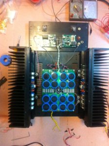

  20. mimosalq
    mimosalq Advanced Member
    8/5/06
    12.824
    119
    Haha Tigoncafe chuẩn bị nhận hàng nhé...................... :D

  21. tranguyennguyen
    20/4/11
    3.526
    24
    Đơn giản, gọn gàng và đẳng cấp. Chúc mừng các bác

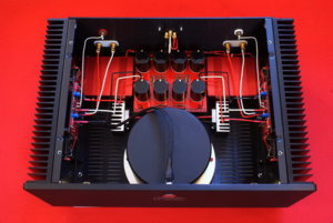

  22. touch3G
    touch3G Advanced Member
    3/1/10
    1.734
    Cái amp ở hình trên đẹp quá. Chắc bác chộp của thằng Tây nào phải không?

  24. mimosalq
    8/5/06
    12.824
    119
    Chính xác anh à,cái trên của khoai tây.Em vẫn phục tụi nó bởi tính khoa học và hiệu quả.Nó làm đẹp kinh. :D
