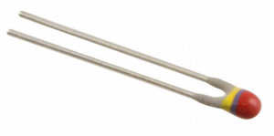

    Themistor cũng đã đặt mua sáng nay 250 con trong hình nhé.

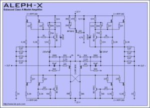

    P/S em cập nhật cái xe XMM trên diyaudio

    Bác trinh_anhtu để ý 2 con JFET đầu vào ngược nhau đó, vẫn phải Mách đó, JFET mách thế nào thì MOSFET mách chắc là cũng thế thôi.
    Với DC ngõ ra 50mV cũng không vấn đề gì đâu, đây chính là tiêu chuẩn của nhóm aleph hồi xưa đó . .

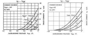

    Bác xem đặc tuyến 2 con K170 và J74 xem nhé, tuy là 2 con hổ bổ nhưng không thể có chỗ nào mà trong điều kiện có dòng 2 con này cân nhau được, bác có Mách cũng mất công. Trước nay em chỉ thấy 2 con N hoặc P trong cùng 1 vỏ gọi là 2 con rất cân nhau chứ chưa thấy 2 con P và N trong cùng vỏ. Ý kiến em chỉ là tham khảo không phải chọc dùi bác ạ :p Còn cụ nào có nhiều linh kiện thì tìm cặp đôi hoàn hảo ạ.
