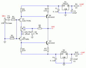

    Có bác à ! bên trang DIYaudio có cái mạch này nè , nghe bọn khoai tây nó khen mạch này hay lắm :idea: .
    Bác làm trước ,rồi bác Rì Wiu lại cho mọi người biết cái mạch này có hay không nhé :p !
    Mạch đây nè bác , có cả hình luôn :mrgreen: .
    Chúc bác vui vẻ :D

    Cảm ơn bác. có vẻ cũng không khó lắm. làm trên cái board đa năng chắc ok. JFET em có rồi, còn mấy con kia để xem thử thế nào. có đủ linh kiện chắc xong nhanh thôi. hình như còn thiếu mạch nguồn bác, nếu có bác up lên giúp luôn. thanks bác.

    PassLab đưa ra cái pow F5 nên chắc cũng phải có cái pre nào đó sánh đôi với F5 chứ nhỉ. bác nào biết thì chỉ em cái xem thử có DIY được ko?[/quote]
    Chúc bác vui vẻ :D[/quote]
    Cảm ơn bác. có vẻ cũng không khó lắm. làm trên cái board đa năng chắc ok. JFET em có rồi, còn mấy con kia để xem thử thế nào. có đủ linh kiện chắc xong nhanh thôi. hình như còn thiếu mạch nguồn bác, nếu có bác up lên giúp luôn. thanks bác.[/quote]
    Nguồn của nó đơn giản lắm bác à ! nó dùng nguồn 18-0-18 vac , sau khi qua nắn lọc là được + - 24 vdc . rồi nó cấp vào chổ 2 con ic ổn áp đó bác .
    Em cũng có ý định lắp thử mạch này nhưng do em không có con Jfet nên em chưa lắp thử được :( .
