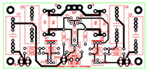

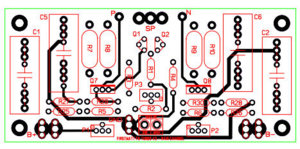

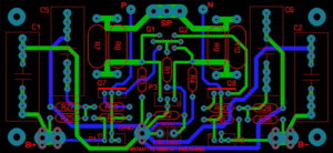

    V3 em đã tinh chỉnh ,Nagini kiểm tra lần nữa cho chính xác,em dự định làm pcb lọai tốt nhất :D
    Mỗi kênh gồm 1 pcb main và 2 pcb công suất kích thước 260mmx50mm,mỗi fet cách nhau 72mm chứ không sát như pcb trước.

    Em đã xem rồi, bo main thì ok; riêng 2 bo kênh N và kênh P thì có một số ý kiến sau:
    + Hai tụ chống tự kích C3 và C4 anh nên đặt gần ngay vị trí trạm chân gate P và N từ bo main dẫn lên ở giữa PCB vì dây dẫn chân gate từ PCB main lên có thể sẽ bị nhiễu trên dây dẫn nên ta đặt tụ ngay đó luôn để chống tự kích cho tất cả 4 con FET.
    + 2 chân test point để đo chỉnh bias anh nên đặt thêm 3 cái nữa ở 3 con FET còn lại (vì em thấy còn chỗ trống) để anh em có thể kiểm tra coi các con FET sau khi match có dẫn đều nhau khi nóng lên hay không (về mặt lý thuyết thì chỉ cần đo 1 con là đủ rồi :lol: ).
    + Do em ko có layout mà chỉ nhìn trên hình chụp lại nên không biết cụ thể ra sao nhưng có vẻ mấy chân Source (S) của các con FET bị dính nhau hết rồi, anh xem lại giúp em chỗ này nhé.
    + Chân nguồn B+ và B- em thấy hình như anh đi 2 mặt song song ở trên và dưới, nếu đúng như vậy thì quá tuyệt :D
    + Mép PCB anh xem lại để vừa sát với linh kiện và đường mạch in để nhìn cho đẹp :wink:

    Tiếp thu ...

    Nagini kiễm tra lại anh sẽ đặt mạch giúp em.Mấy chổ test point không cần thêm vào cho rối cứ kẹp đo bias trên bất cứ con trở nào mà chả được. :D
