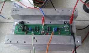

    F5 của em chiều nay tập bay. Bản standard này khá dễ cân chỉnh. Lắp phát ăn ngay. Ngõ ra DC không bị trôi nhiều. Khi chỉnh 0mV thì gần như thay đổi rất ít. Em cho tập bay thêm 1 ít nữa trong lúc lắp mạch bảo vệ. Xong là cho hót liền. KHi chỉnh dòng 760mA thì tản nhiệt không nóng lắm. Nhưng đưa lên 800mA thì nhiệt độ tăng lên rất nhiều. Chưa biết âm thay thay đổi nhiều không. nếu không thay đổi nhiều em sẽ để 760mA cho an toàn nhiệt

    Cách đây 2 năm con F5 standard đầu tiên em làm vừa xong chưa nghe thử chút nào đã vác vội đi tham gia CLB audio Biên Hòa, đến khi thử thì mạch bảo vệ loa ko đóng, sau đó mang về nhà thì thử ok, em vò đầu bứt tai hết một buổi mới biết là do cái pre lúc thử là pre đèn ngã ra áp lên cao lên nó treo offset ngã ra nên mạch bảo vệ ko đóng :(
    Cách đây vài tháng em làm cái F5 turbo V2 đầu tiên, làm xong nghe được ko quá 3h thì đã phải vác lên Đà Lạt cho ông bạn, sau vài tháng nghe ngon lành tưởng ok nhưng nào ngờ cách đây 2 tuần em được hung tin là nó đã nổ cái bụp khét lẹt :cry: . Sau vài giờ suy ngẫm thì em đoán là do cái biến trở tinh chỉnh có vấn đề vì đó là biến trở China em tháo trong cái bo cũ ra và lúc ráp em chỉnh thấy nó nhảy số hơi bậy nhưng ráng dùng vì cận thời gian quá ko đi mua được :wink:
    Giờ đây đến cái F5 V3 em mới làm xong cho chạy rà để chỉnh bias mỗi mono block ko quá 30p lại phải vác đi biểu diễn, đến nơi em lại bận đi đám cưới chưa nghe thử được và sau khi về đã nhận hung tin của các bác là cả 2 mono block đã biến thành 2 quả lựu đạn khói sau khi trình diễn hơn 1 CD :oops: . Em lại đoán là do hát nóng nó lên bias làm die FET, em thì lại chủ quan ko ép sát trở nhiệt vô nhôm, hic! :cry:

    Tèo 1 lúc 2 con là do lổi phát sinh trong quá trình hoạt động, theo em nghĩ là bias tăng cao và nhanh do jfet nóng trong quá trình hoạt động. Trở nhiệt chưa áp lên tản nhiệt nên nó không có bảo vệ gì. Cụ cần keo dán trở nhiệt không em đưa cho.

    FET còn mà, mang về mần lại đi bác nagini..... :d. em mong được biết cái tản nhiệt của bác to chừng nào mà chịu nổi cái F5 này. chớ tản nhiệt mà ko đủ thì đương nhiên die

    Tản nhiệt không nóng lắm,lổi là do 2 con trở nhiệt của kênh N để khơi khơi ở ngòai...Kích thước chasis cho 1 monoblock tầm 50cm ngang,sâu 80cm cao 40cm....tản nhiiêt là 2 mặt bên của chassis.Thân.

    Hôm nay em bỏ tầng pre nối thằng F5 vào DAC. Quên mất trình tự bật các thiết bị. Em bật F5 trước rồi bật DAC, loa làm đánh bụp một phát rồi im luôn. Kiểm tra F5 cháy cầu chì, thay con khác cháy tiếp. Em rút nguồn cấp vào từng kênh để kiểm tra thì kết quả là toi mất kênh turbo V2. Kênh còn lại chạy nonturbo không vấn đề gì.
    F5 là vậy đấy, đem ghép lung tung phải cẩn thận. Hồi ráp F5 em bị cháy kiểu này vài lần rồi nhưng dùng lâu rồi lại quên nguyên tắc. Các đồ ghép trước F5 bắt buộc phải có rơ le đóng chậm ngắt nhanh. Em chưa kiểm tra xem có cháy hết cả 2 cặp FET không, may ra còn 1 cặp thì em lại ghép thành nonturbo.
    Nagani xem có kiếm thêm được FQA không. Đợt này ráp lại F5 chắc phải đưa thêm zenner bảo vệ vào đường tín hiệu vào. Bác Quang khi làm bo F5 nghiên cứu luôn chỗ lắp 2 con zenner đấu đầu nhau nối đường tín hiệu vào với mass ạ.

    Sau khi kiểm tra thì chết 2 con Fet kênh N, thế là bây giờ em dư 3 con FET kênh P. Bác nào dư FET kênh N thì đổi cho em ạ.
