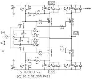

    V3 voltage is arbitrary. As a concept I suppose you could go as high as +/-75 volts
    before you would suffer voltage breakdown in the semiconductosrs. This is a lot of
    power though, and unless you are experienced in dealing with such things, better to
    stick to the lower voltages. +/-45 volts will get you to 100 watts, which should be more
    than enough.
    best, np
    P/S: Đó là email reply của cụ Pass khi em email hỏi về áp cấp cho F5 turbo V3.

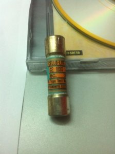

    Cái này chắc ăn dòng lớn nên em chơi cầu chì này có được không các Bác ơi.

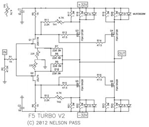

    Cụ nào sau mà chỉnh DC Offset và dòng tĩnh hơi khó thì đây là biện pháp ạ. Em ghét 2 cái biến trở 5K quá nên Mod trộm cụ Pass tí :p

    Em nghĩ class A 100W là quá ok rồi.Nâng công suất lên nữa được chứ nhưng sẽ gặp nhiều khó khăn cho nhưng anh em diy không đủ kinh nghiệm xử lý.Em thí cần 50W là sướng lắm.
  20. espadon_vn
    espadon_vn Advanced Member
    26/3/08
    8.580
    181
    EM thấy đa phần ClassA có hiệu suất ~15%, cụ nào chơi 100w 1 kênh thì biến áp nguồn ít nhất phải 1.5KVA rồi, còn tản nhiệt để giải nhiệt cho hơn 1KW nữa thì đúng là...dự án siêu khủng :lol:

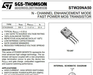

    Em có mấy con này dùng cho dự án này được không ạ?
  22. mimosalq
    mimosalq Advanced Member
    8/5/06
    12.824
    119
    Con này có đủ cậu đủ mợ không em ơi?
