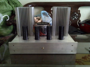

    ANh cho em tí hình F5 của anh với. Có cái tản nhiệt giống anh mà chưa biết xử lý thế nào cho ổn đây

    anh cho đi làm xước mặt rùi, xem hình cũ lúc anh đang làm nhé.

    ANh chỉ dùng có 4 tụ này thôi hay có giấu tụ nhỏ ở bên trong. Nếu dùng tụ to này anh có dùng mạch lọc RC không ? Hay dùng tụ trực tiếp. EM có mấy tụ to nhưng chưa biết âm thanh thế nào. Chắc chiều về lắp thử xem thế nào

    Có thêm 12 tụ nichicon 15000m/50v nữa trong vỏ nữa e, thì mới đủ chớ heeee

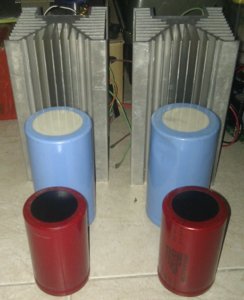

    Lấy ý tưởng từ bác Kirato em tạm sắp linh kiện mặt trên như thế này.
    Chưa biết 2 loại tụ này có nghe hay không do chiều về trễ quá. Nếu hay thì dùng. Còn không hay thì làm trang trí cũng được.
    Tụ màu đỏ là Lincoln Electric 31,000uF/50VDC Long Life. Tụ màu xanh là Mallory 25,000uF/75VDC

    em sắp thế cũng đẹp đó,kẹp thêm tụ nhỏ cho đủ 80000m 1 kênh nhé, làm theo kiểu mono nhớ làm miếng nhôm dày nhé để tản nhiệt thêm
