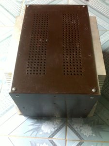

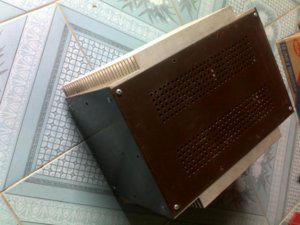

    Hôm nay em đã tranh thủ ngày chủ nhật làm lại 2 cục F5 V3, lần trước do không có đủ time nên chủ quan và hậu quả là đã phụ lòng của các bác đã kì vọng, nay em nó đã chạy ngon lành, chỉ cần hôm nào em gắn thêm tản nhiệt tốt cho mấy con jfet và BJT ngã vào nữa là bias và offset sẽ ổn định hơn theo thời gian :D
    Một số thông tin của cái V3 em làm, đưa ra đây để các bác có thể tham khảo khi cần:
    1/ Cụ Pass nói chỉ cần +/-45VDC là cho ra 100w, em cấp +/-60VDC do biến áp có sẵn và do biến áp zin đổ keo AB ở giữa nên ko muốn phá ra :lol:
    2/ Tụ nguồn: 120.000uF x 4 cho 1 mono block.
    3/ Lọc CLC (cuộn L mua được 4 cái hàng zin tháo máy, bên trong quấn dây đồng gồm nhiều sợi nhỏ xoắn lại).
    4/ Soft start dùng 3 trở 48,5R/30w mắc song song cho 1 kênh.
    5/ 2 con BJT và 2 con jfet chạy lâu chạm vào chỉ nóng 1 chút và jfet ít nóng hơn F5 V2, có thể tản nhiệt cho BJT và jfet để ổn định nhiệt tốt hơn (nếu cấp áp 45V thì chắc sẽ ko nóng) :wink:
    6/ Lưu ý con R26 là 10K giống với R25 nhé! :)
    7/ Chỉnh lưu dùng diode STTH6002 như hình.
    Nói chung V3 ráp vô cân chỉnh cũng vậy, ko khác gì V2. Còn âm thanh thì nói chung tốt và thật sự tốt cỡ nào thì từ từ em sẽ test kĩ rồi báo cáo sau :roll:

    Hahaha! Em lần nào cũng vậy, chụp bằng máy ảnh thì ko sao, chụp bằng iphone là em cầm lộn ngược nên hình ngược, em về vô PC chỉnh lại ok rồi up lên photobucket vẫn bị, em sửa ngay trên photobucket thấy ok nhưng up lên vnav lại vẫn bị, em pó tay.com luôn :lol:
    Các bác chịu khó xoay màn hình lại xem giúp em nhé, so sorry!!!!!!!!!!!!!!! :cry:

    hình coi bình thường mà anh,đâu cần quay cổ coi làm chi,lần này dán con dò nhiệt vào tản nhiệt luôn ta.nhìn 2 cục này hết dám chơi luôn,vì bê sao nổi :))

    @corube1981: Ko hiểu sao hôm nay vô xem lại thì thấy hình nó ko bị ngược, chỉ có hình thứ 4 bị thôi, tuy nhiên đó là xem trên máy khác, còn xem trên máy PC nhà em vẫn bị ngược, pó tay luôn.
    @hachu: bộ chassic mono block này em làm rất lâu rồi và đầu tiên là cho Aleph 2 (100w), sau đó nâng cấp lên Aleph 1.2 (200w) nhưng bass vẫn ko oánh nổi ATC SCM50, tiếng treble và mid ok nhưng bass rất đuối dù 200w class A. Sau đó làm F5 V2 oánh ATC nghe bass phê quá nên giờ em bỏ Aleph 1.2 nâng lên F5 V3. Cái V3 này cũng nóng khiếp và ngang ngửa với Aleph 1.2 nhưng có điều do bo ngắn nên ko thể rải đều ra nhôm được nên hiện em đang cho chạy rà bias khá thấp cho an toàn rồi tính tiếp. Do có fast diode song song trở công suất nên tiếng bass F5 turbo rất có lực và hơn hẳn Aleph có công suất lớn hơn, tiếng treble và mid cũng ngọt hơn nhờ jfet ngã vào thay cho mosfet và mạch điện đối xứng. Tuy nhiên nhược điểm cực lớn của dòng turbo là ngã vào có vấn đề (pre tube) sẽ dễ làm hư công suất do áp cao làm fast diode dẫn mạnh kèm theo nóng dễ trôi nhiệt và chủ yếu trôi do bộ jfet ngã vào nhạy với nhiệt.
