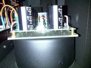

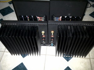

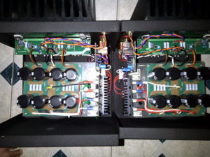

    Em nó đây,đôi monoblock này có âm mưu soán ngôi vương của Naim... :D Nghe rất tốt vì JFET,FET,biến áp,diode nắn ,tụ nguồn đều thuộc loại top..và rất đẹp nữa.

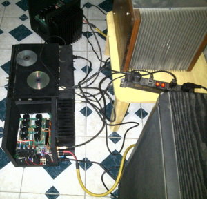

    Hôm nay đến hết tết sẽ có nhiều thời gian cho việc nghe và so sánh tất cả các ampli,tất cả các loại pre và DAC...
    Hôm nay đến thứ sáu là việc test kỷ F5 và Naim,tiếp là F5 và GM,tiếp nữa là GM với Naim...
    Trong cái DVD là ruột khác hẳn,đó là con DAC em đang thử nghiệm chơi.

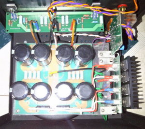

    Đang phân cực 1.4A cho FET chạy liên tục từ 3 giờ chiều, tản nhiệt ổn định sờ tay vào thoải mái.
