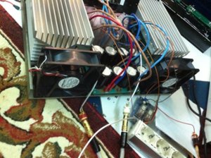

    Cái F5 ST của em đã chạy một thời gian ngon lành rồi. Nhưng Miền Bắc bắt đầu sang hè. Em kiếm được đôi quạt cho nó đỡ nóng.
    được cái tản nhiệt mát lạnh Nhưng tiếng gió của quạt lại vù vù ( Ngồi cách 1,5m thì nghe thấy). Bác nào biết loại quạt nào mà chạy êm như không mách em với. :D

    Bác Dương thử giảm điện áp cấp cho quạt thử coi sao. Em đã thử đối với quạt 12VDC, nếu cấp nguồn 12VDC quạt chạy kêu rất ồn nhưng nếu cấp nguồn chừng 6-8VDC thì chạy êm hơn rất nhiều.

    Dòng quạt Nidec công nghiệp này tốt nhưng kêu to lắm bác ạ.Bác kiếm quạt dùng cho mấy tay chơi PC đó, kiểu như của Zalman, Noctua, Cooler Master..., chọn loại có đường kính lớn và kết hợp mạch điều tốc nữa là êm ru à.

    Bác dùng cái điều chỉnh tốc độ quạt theo nhiệt độ ý. Trong nguồn máy tính một số nó có module rời. để em về tìm lại rồi vẽ mạch cho bác, có vài linh kiện còi thôi mà.
    Em thấy F5 đạt đến được ngưỡng nhiệt độ nghe mới hay. Giờ mới thấy lợi ích của loại tản nhiệt cánh ngang (không đối lưu không khí tốt) thì sẽ om nhiệt độ nhanh đến ngưỡng hay hơn là tản nhiệt cánh thẳng
