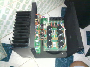

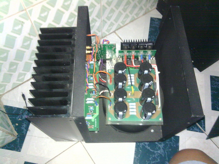

    Chiều nay anh vừa thay luôn trái tim 40 rồi,không còn gì để mod nữa...mid và trung cao nghe tốt nhưng bass và treble cao vẫn không bằng con Naim,bực mình khủng khiếp.Anh em có chiêu gì hay không...

    Thi đấu với Naim đừng cho nó chơi bài này ,cầm chắc phần thua...
  15. corube1981
    corube1981 Advanced Member
    22/3/12
    920
    còn 1 cách nữa là để em tìm ít dây xin,để thay dây tín hiệu và dây ra loa,và thêm 16 chú 0,1uf vào chân mỗi quả tụ nguồn xem sao,F5 st chỉ có nhiêu đó thôi anh Quang ơi,muốn hơn cũng khó bằng Naim dc :lol:

    Nghe vocal rất hay em à nhưng thiếu lung linh của bộ dây nên mới bực vì bộ dây là sở trường của FET.Anh phải tìm ra nguyên nhân mới được.
