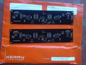

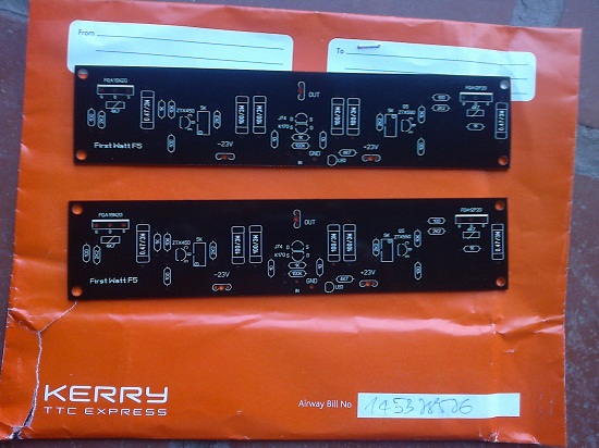

    Em cũng chuẩn bị được bản F5 monobloc của em đến đây.
    Cảm ơn một bác trên diễn đàn đã share cho em 2 bo công suất F5 bản standard (em đã nhận được hàng rồi bác nhé :D ).
    Thank all.

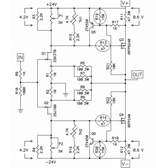

    Em xem lại sơ đồ của cụ Pass, thấy có vị trí trở :
    R19, 20 là 150ohm, bản mạch của anh Quang để 100ohm;
    R13, 14 là 47 ohm, bản mạch của anh Quang để 100ohm;
    Việc thay đổi này có cải thiện hơn không ạ, hay cứ theo sơ đồ của cụ Pass ạ?
    Thank các bác.
  7. binhaudio
    binhaudio Advanced Member
    21/11/08
    320
    HCM-NT-PY
    bác đang có giá trị của linh kiện nào thì bác cứ dùng linh kiện đó đi ạ ! vị trí 2 con trở đó không có ảnh hưởng gì với mạch đâu :D .
  8. corube1981
    corube1981 Advanced Member
    22/3/12
    920
    em đã lắp rồi như nhau nha anh-phiên bản đầu của cụ pass dùng 150ohm + 47ohm,còn anh Quang để 100 ohm là phiên bản sau của cụ pass chuẩn bị cho phiên bản lên F5 V1 ấy mà,thân.

  10. GMR
    GMR Advanced Member
    9/9/09
    359
    nhìn hình minh họa sẽ hiểu, thấy anh báo liền

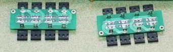

    @Anh Quang: Anh còn mấy cái bo nắn diode này nữa không ạ? Nếu dự nhiều anh share cho em thêm 4 cái nho nhỏ này nữa anh nhé :mrgreen: .
    Thank các anh :D .
  14. GMR
    GMR Advanced Member
    9/9/09
    359
    bo nắn diode em cũng thích
  15. corube1981
    22/3/12
    920
    pcb nhỏ này anh QUang ko có đâu anh ơi,nó là pcb em cắt ra từ pcb nguồn của Naim đấy,em cắt phần diods dủng thôi-còn phần tụ em bỏ đi thì mới có cái cầu diods proo như hình anh à,thân.
