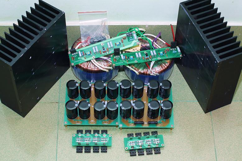

    corube1981 Advanced Member
    22/3/12
    920
    phiên bản này em lắp 1 phát ăn ngay và em nó dc đi chu du khắp phương trời,từ khi em lắp xong toàn cho mượn mà cái mặt chassic còn chưa có,anh cứ an tâm mà lắp đi rồi đóng nguồn là chạy thôi,nhg biến áp phải to lớn và dàn pháo cũng phải mạnh mẽ nha,vài tấm hình khi em đang gom đồ lắp F5st đây

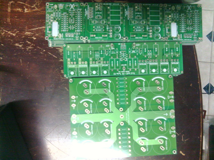

    Em còn một số pcb F5 V2,pcb nguồn,pcb bảo vệ loa và softstart...Anh em nào có nhu cầu thì tiêu thụ giúp em nhé.
