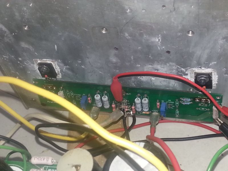

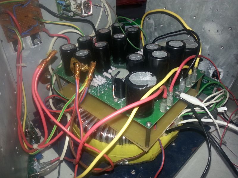

    Em đã làm lại bản standard với toàn bộ linh kiện tốt nhất em có.
    Nguồn khủng, chạy 18vac, sau khi bias thì còn đúng 23v. Tụ nichicon gold tune, diode STTH6002
  14. vanven
    vanven Advanced Member
    16/4/13
    462
    Jfet k170/j74 matched idds=10ma,
    FET FQA12P20,FQA16N25
    Sau Khai bias 600mV/0.47ohm. Ổn định bias.
  15. vanven
    16/4/13
    462
    Sau khi nghe thì thấy em nó rất thích hợp để................sưởi ấm

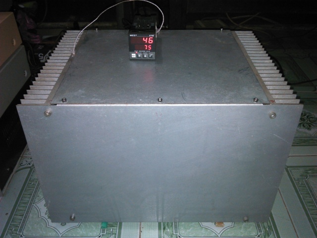

    F5 set dòng qua sò có 600mA mà nhiệt độ thoát ra tầm này. Nâng lên cao chừng hơn 1A chắc phải lấy khăn tắm lau mồ hôi.

  21. vanven
    16/4/13
    462
    Bác có đồng hồ hay quá, em sờ vào đếm được từ 1-7.... không biết tay em có thuộc dạng....tiểu thư ko nữa
  22. lehuy173
    lehuy173 Advanced Member
    7/11/11
    870
    88
    ông pass bảo nếu sờ tay vào chịu được 10s thì không sao

  24. mengkut
    mengkut Advanced Member
    31/7/09
    974
    21
    Đồng Nai
    F5 cất để dành chơi mùa đông giáp tết thôi. Mấy anh em ở miền Bắc khỏi lo lò sưởi.
    Ông chơi 2 cục nhôm to rứa còn lo chi nóng, tui chơi có 1 cục mà set dòng ~750mA chả sao.
    Lỡ mua có 1 cục nhôm nên chả biết cách nào đậy nắp hoàn tất cho rồi, dự án cứ để ở trần vậy không biết bao giờ kết thúc.
