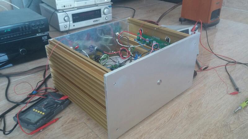

    Sau thời gian tích lũy linh kiện thì em nó đã cất cánh trở lại. Lần này làm chassic khác tốt hơn, to hơn... nên tiếng của em nó hót cũng ..........rộng hơn.

  21. vducuy
    vducuy Advanced Member
    13/10/06
    4.429
    Cũng tại cái tai cả thôi anh, nó chỉ chịu mỗi cái âm êm êm ấm ấm của mấy con Fet công nghiệp mới chết. nên vẫn mãi chỉ có thể là class A

    Đến giờ em vẫn không thể hiểu nổi nhiều bác làm F5 bị vấn đề về dãy cao, trong khi đó topic F5 trên diyaudio hơn 2 triệu người truy cập nên cụ Pass mới thổn thức cho ra F5 turbo, do vậy em nghĩ không lý do gì F5 lại bị vấn đề về dãy cao cả, kể cả F5 turbo cũng vậy?!

    Trước giờ em làm cũng bị thiếu giải cao. Nhưng lần này mọi thứ khác hẳn...không những không thiếu mà còn rất tơi nhuyễn, mềm mại....
