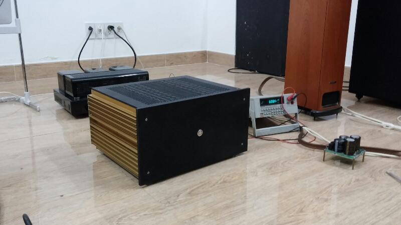

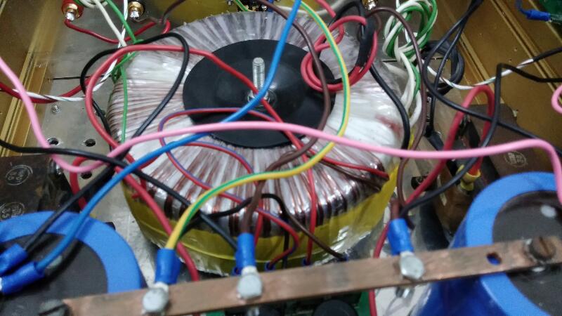

    Haiz....cái biến áp nó kêu còn to hơn tiếng nhạc......có bác nào biết trị bệnh thế nào không?

    Theo em thì do người ta tính toán quấn cuộn sơ cấp "sát" quá nên khi điện lưới lên cao cỡ 230V-240 thì biến áp kêu È È khó chịu (em cũng bị như bác, hễ khi điện lưới lên cao thì kêu còn khi điện lưới chừng 220V thì im ). Cách em trị thì em quấn thêm vài chục vòng dây bự bự tí (số vòng tương đương cỡ 10-20V) rồi nối tiếp với cuộn sơ cấp là hết kêu nhưng có điều áp thứ cấp sẽ bị giảm đi.

    Cảm ơn bác đã cho hướng dẫn.....em thử xem chớ hiện tại hết cách rồi

    Bác xem mạch này xem thế nào , mình chưa thử , nhưng rồi cũng thử khi có thì giờ , cũng đơn giản nhưng phải cẩn than vì làm việc trực tiếp với điện lưới
    http://sound.westhost.com/articles/xfmr-dc.htm#intro
