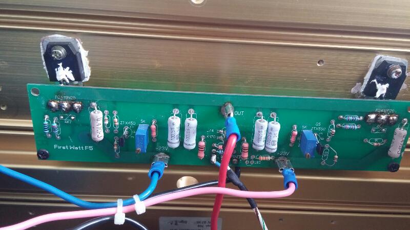

    Ở mạch F5 cụ Phát thiết kế Q5, R17, R19, and R21 ở vế (+) và Q6, R18, R20 and R22 ở vế (-) nhằm mục đích rõ ràng là để hạn dòng, nên nếu bias tăng/ trôi không thể kiểm soát dẫn đến cháy sò thì có nghĩa là phần này không hoạt động. Tuỳ vào thông số thực tế của Q5 và Q6 có thể ta sẽ phải chỉnh lại tỷ lệ R19/R21 và R20/R22 để Q5 và Q6 dẫn ở dòng giới hạn an toàn của sò CS.
    @Bác UY: Bác cứ bật máy lên khoảng 15', set bias cao một chút (hơn danh định khoảng 50%) xong rồi giảm hai con R22 và R21 tới khi nào bias giảm xuống thì cố định hai con trở ở giá trị đó rồi chỉnh lại bias về giá trị nhà sx, theo dõi độ ổn định của mạch khi đóng, mở nắp. Khuyến cáo nên lấy sò chợ ra làm chuột trước cho quen tay đã. Lưu ý chỉnh Q5, Q6 dẫn sớm quá sẽ an toàn cho sò CS nhưng có thể làm giảm CS ra, tù đỉnh sin, méo tiếng... nên mức độ 50% em nói ở trên có thể thay đổi 80% or thậm chí 200%, tùy thuộc vào loại sò CS và "cảm giác lái" của bác :) - Chúc bác sớm vật được em nó. :wink:

    Oạch, phần này phải cảm ơn bác Pointed nhiều rồi.....
    mạch vẫn tăng bias có khả năng là do em....không gắn phần bảo vệ.
    linh kiện đã mua ở digikey vừa về, mai em gắn đầy đủ vào xem sao.
    cảm ơn bác lần nữa.

    Em đã gắn đầy đủ phần bảo vệ, và bắt đầu test liên tục từ bây giờ thử xem.

    Không biết do tác dụng của phần bảo vệ hay hôm nay trời mát mà 3h rồi bias vẫn ở mức 607mV/0.47R (đầu tiên em để 570mV/0.47R)
    Tác dụng đầu tiêm của phần bảo vệ là làm cho mình có một sự an tâm nhất định lúc bật nguồn. Xin cảm ơn

    Thêm 30phút nữa.....cực nóng. Tay em sờ không được 5giây. Bias tăng lên 619mV/0.47R. Mức bias này vẫn tốt, hy vọng không tăng nữa.

    Sau 4h mà bias vẫn ở 619mV/0.47R. Có vẻ hứa hẹn nhỉ

    Làm tản nhiệt cho 2 con jfet nó mới bớt trôi. Lấy tay cầm vào nó đã trôi rồi.

    Em làm cũng nhiều và thấy không có cũng ko sao bác à. Tản nhiệt của FET công suất mới quan trọng

    Bác gắn trở nhiệt vô đi, trên hình em thấy bác để trở thường. Gắn hai con trở nhiệt vô thì khi nóng điện trở của hai con trở nhiệt giảm làm bias giảm theo. Lưu ý đừng để quá sát trở nhiệt với nhôm, cứ cho chạy rồi canh sao lúc mới mở và sau 1 khoảng thời gian bias không thay đổi nhiều là ok. Còn về offset lúc nguội và nóng bị lệch thì em thấy offset hay lệch về áp âm, do đó nếu bị vậy thì để con trở nhiệt bên áp âm gần nhôm hơn, thế thôi!

    Ah......điều chờ đợi có vẻ đã tới....sau đúng 5h chạy liên tục thì bias đã giảm xuống 615mV/0.47R. Bình thường đến giờ này có thể lên đến 645mV/0.47R.
    Yên tâm rồi, lên phòng máy lạnh nữa thì vô tư rồi

    Trở nhiệt đó chứ bác...em che lại bằng kem tản nhiệt

    Ok....em dừng cuộc test vì bias rất ổn định tại 615mV/0.47R. Tản nhiệt siêu nóng, sờ vào chỉ 2 giây là phải rút ra. Trong điều kiện bình thường thời gian nghe nhạc thế là ổn rồi.
    Chờ thật nguội em test sau bao lâu thì bias em nó đạt 590mV/0.47R. Nếu 15 or 20 phút thì ok. Chớ 30 phút thì lại phải chỉnh bias. Chứ đợi 30 phút mới nghe tốt thì kỳ quá

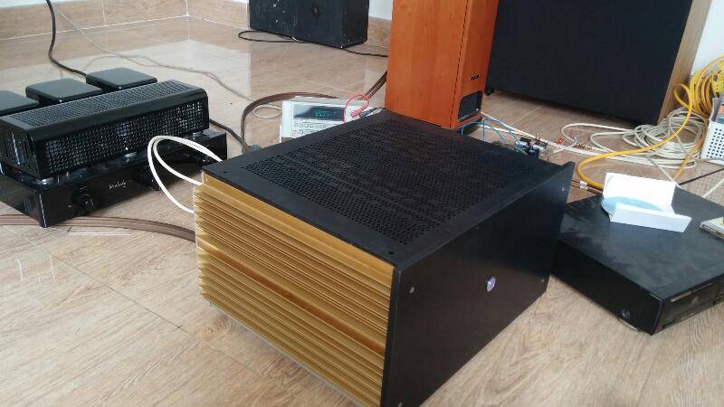

    Còn vụ cái biến áp kêu e e này vẫn chưa xử lý được. Ngày trước nó 2 cuộn 130v. Em nối lại thành 260v. Lẽ ra như thế sẽ không bị kêu e e do thiếu vòng chứ nhỉ?
    Chắc phải lột ra ngâm vecni thôi. Mà xuyến có ai ngâm đâu ta?

    Hy vọng bác nối tiếp hai cuộn dây đúng chiều, và cái BA nguồn của bác được chế tạo với nguồn điện 50hz ?
    Nhúng tẩm sấy BA nguồn là cả một kỳ công đấy,

    Tản nhiệt hơi bị nhỏ , nếu tản nhiệt 220 X 300 mm mà mỏng như thế thì không toả hết nhiệt được , thùng làm đẹp quá , bác làm ở đâu vậy , thiệt hại bao nhiêu vậy , mình có tản nhiệt rồi mà vẫn không làm được thùng , mua làm sẵn nó tính mình tới cả trên 10T thành ra mình vẫn chưa làm ( thùng làm rất đẹp laser khắc chữ trên Táo Bạo hay là Alliesexpresss..ss ).
    Tất cả BA khi mình ra đi có gỏi sang cho mình nhưng tất cả đều bị kêu ù tuy rang nho nhỏ nhưng rất khó chịu vì chung quanh rấy yên lặng , mua ở đây thì không bị , chả biết tại sao , ngay cả mấy đứa bạn gởi từ xứ Cờ Hoa sang đay vẫn bị , đang dự định buck transformer xem thế nào , mình cho BA cách ly thì hết ù nho nhỏ nhưng BA cách ly lại bí một tí xíu .. hic..

    Biến áp nguồn khi hoạt động nó sẽ rung ít nhiều, mấy bác nhà nhà mình hay để BA thẳng lên tấm tôn đáy chassis mỏng, vô hình chung làm tấm đáy nó rung theo + với cộng hưởng của không gian vỏ hộp chassis nên tiếng ù sẽ rất to. Theo mình bác Uy thử xử lý bằng cách, tăng độ cứng tấm đáy bằng cách dập vài gân tăng cứng cao độ 15mm, kiếm cái cục kê bằng cao su mềm kê ngay dưới ốc bắt xuyên tâm cục xuyến chống xuống kệ máy hay sàn để triệt việc tấm đáy rung theo BA. Ra hàng độ xe ô tô mua (có khi xin nó cũng cho) mấy tấm cao su chống ồn loại dày hay dán cửa xe ấy kê cách ly BA với tấm đáy.

    Cái của mình có miếng cao su đen dầy 3mm ở đay và cũng miếng như vậy ử trên , rung thì không có nhưng vẫn nghe tiếng ù , 8mm bù lon xiết lại vẫn vậy , chỉ còn cách là bác bỏ trong hộp kín rồi đổ I bo xy đây vào thì chắc là hết , going như bác QH làm hồi xưa vậy .

    Miếng cao su hay bán kèm theo cục xuyến ấy chỉ để làm hàng thôi bác Hiền ơi, bu long xuyên tâm xuyến chỉ là cái để cố định cục xuyến trên chassis, bác xiết cũng k0 tác dụng gì đến ù đâu :)
