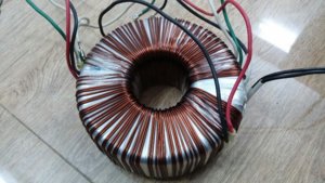

    Thật ra mình đang âm mưu làm lại một cái F5 mới , nhưng vì bo NAC , ARRON về nên mình ngưng lại nửa chừng để làm NAC trước vì dễ làm hơn và dễ kiếm hộp hơn
    Fet CX , match Jfets và tụ 47000uF/25V đã có sẵn rồi + BA 18-0-18 300VA
    Thân

    Đã được thích:
    113
    Nó năm bên trong mà cụ lại dí bên ngoài. không đúng lỗ rồi Haaa! :lol:

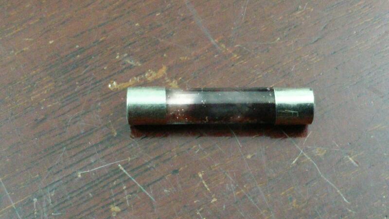

    Còn 1 bệnh nữa là rất dễ cháy cầu chì 5A và sụp CP 10A lúc bật nguồn. Cho dù đã gắn CL60

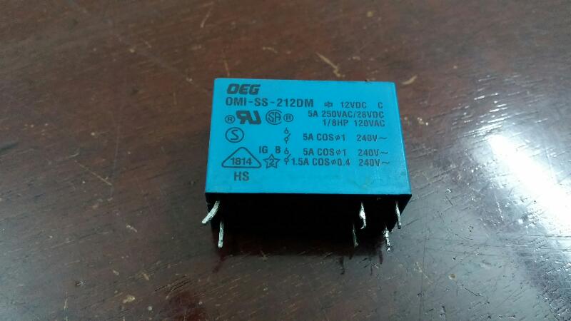

    Em đang rất cần một rơle omron 10A 12V DC để đóng mở nguồn. Em đã đi mua mà không có hàng tốt. Anh em ai có thì tài trợ cho em 1 cái nhé, loại 1 tiếp điểm là được rồi. Em sẽ hậu tạ sau.
    Loại 5A như hình dưới nếu cháy cầu chì thì rơle cũng đi bụi luôn

    Ở Vĩnh Viễn từ Lý thương Kiệt quẹo Vĩnh Viễn gấn Lâm Xung đen có đại lý Omron to tổ chảng,cái chi cũng có hết. :D

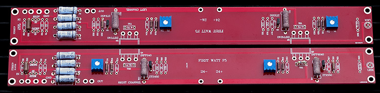

    Đây lad cách em chọn lần này.....hy vọng tốn không quá nhiều cơm

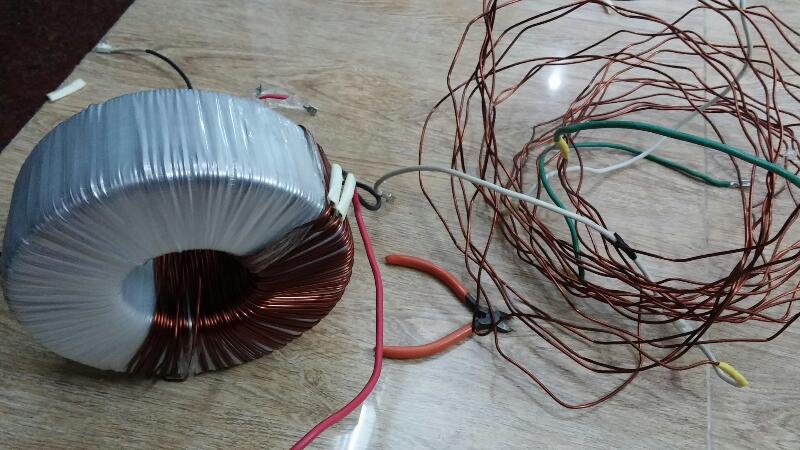

    Đã được thích:
    Làm vẫn làm mà hát vẫn hát, beer vẫn đều đặn, bá cứ chuẩn bị tinh thần nhé.

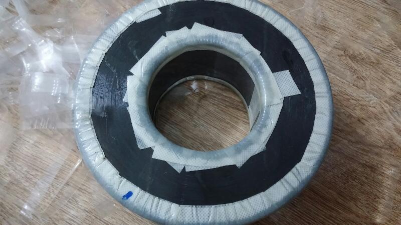

    Ý bác rất giống em, và sau một đêm tích cực phá để xem cái lõi thì em lại khá ngạc nhiên.
    Lõi tốt, các lá Fe rất mỏng, cuộn tròn đều đặn, ngâm tẩm cẩn thận. Các vòng dây 2mm quấn rất đều và chặc. Em e là quấn bằng máy như anh em hay quấn cũng chưa tốt bằng, phương án quấn bằng cơm xem ra không khả thi.
    Như vậy tại sao vẫn kêu e e nhỉ

    vậy phương án có tự quấn lại không? hay chỉ để coi thui e. Còn không mang lõi này lên thuỷ hoàng cuốn lại cho,xem còn rung nữa không

    Bác bóc giấy lót ra xem đầu cuộn fe, cuối cuộn fe có bị lỏng khi thi công đụng chạm bị bong ra không?

    sao lỏi của bác màu đen nhỉ?! trước em củng quấn cái xuyến, lỏi thì xám xịt hơi xanh. mặt cắt thì hơi lỡm chổm. quấn sơ cấp 1 lèo xong, cách điện, quấn cấp thứ tiếp, chứ ko cách điện từng lớp. củng ko ngâm tẩm vecni gì. chạy êm ru bà rù. áp sát lổ tai chạm vào biến áp (phải chạm vào) mới nghe u u... ngoài ra ko kêu ca gì(có lắp tải). sơ cấp tính toán là 650, em quấn 700 vòng cho chẳn. :D
    em củng bị như bác cái vụ đứt cầu chì, chỉ gắn tụ lọc thôi, chưa lắp tải, con fuse 4A lập tức ra đi. thay 5A + CL70 mắc // 2 con mới yên.

    Lõi này là đẹp lắm rồi đó bác ơi. Quấn như máy thì hãi lắm vì kéo mấy chục mét dây bằng tay chỉ sơ hở là ăn đòn ngay. BA khởi động dòng tải rất lớn chưa kể nạp tụ nữa thậm chí tụ lớn còn bay lưng diode ấy chứ, nên phải lắp soft star vừa tránh nhíu điện vừa tránh đứt chì lớn vì khi có sự cố chì lớn sẽ gây hoạ với đồ diy và có khi là cả nhà luôn ấy chớ.
