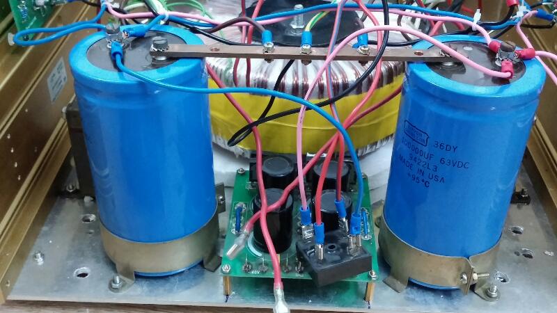

    thay diode mà hết hả bác, vụ này hơi lạ đây, chắc em cũng nên thử phát. em đã thay 2 diode cầu thành 8 con choky rồi.

    Em cháy 1 cái biến áp củng do con đi ốt cầu nhỏ bị rò. Pre amp ăn dòng bé nên vẫn hò hát bình thường, đến khi nín luôn tháo nắp ra sờ cục biến áp nóng bỏng tay. Đo con diode không thấy bị chập nhưng chạy thì lại bị sụt nguồn bực lên táng cho 1 búa bỏ ghét.
  6. vducuy
    vducuy Advanced Member
    13/10/06
    4.429
    Haiz.....tình hình là em phá phi1 cục nguồn rồi, sau khi thay đám choky bằng 1 con diode cầu của toshiba thì biến áp yên lặng như tờ.

    Bác dùng xốt ki số mấy? hôm trước ngồi nhà bác đã nhắc bác phải gắn tản nhiệt hay áp vỏ máy nếu muốn dùng mấy con đó, vì thông thường xốt ki có dòng rò cao hơn FRED rất nhiều, nhất là khi nhiệt độ tăng lên.
  11. vducuy
    13/10/06
    4.429
    Dạ em dùng STPS3045CW, và không có gắn tản nhiệt vì sờ nó không có nóng.
    bác có thể giải thích tí giúp cho em rõ gắn tản nhiệt ngoài tác dụng giải nhiệt thì còn gì khác không ạ? tản nhiệt có cần nối mass không?

    làm thí nghiệm nhỏ chơi đi bác Uy! :mrgreen:
    1/ cặp 2 que đo vào 2 chân diode vả để thang đo kêu "chít chít"
    2/ lấy quẹt đốt nóng diode xem tới bao nhiêu độ C thì diode rò "chít chít"
    Thân

    thiệt là cái tình, lấy cái mỏ hàn chot vô lưng phát là em nó chít chít ngay, con diode chỉ mới ấm.
    thế này thì loại này có gắn tản nhiệt cũng ko dùng cho F5 được, môi trường bên trong f5 lúc nào cũng >40 oC.
    hiện tại diode cầu thằng tiến, lúc nào kiếm được mấy con xịn hơn thì lại thử tiếp

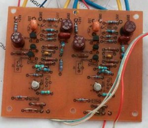

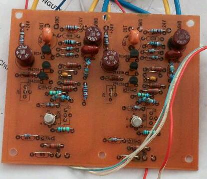

    Đã tìm được đối tác cho f5
  22. kiennat
    kiennat Advanced Member
    5/12/09
    402
    pre j the bac
  23. doancancel
    doancancel Advanced Member
    27/5/11
    592
    228
    Ngon ko co hợp ka ko Đại ka :lol:
  24. vducuy
    13/10/06
    4.429
    nói gì mà chả hiểu.
    con pre này là một mảnh ghép hoàn hảo với F5, bổ khuyết cho nhau và hợp đến lạ kỳ. nghe cứ muốn nghe mãi,
