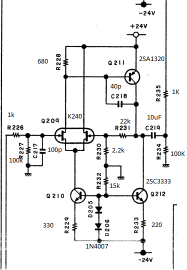

    Em đã test con Pre jfet này cũng rất hay và đơn giản nè , bác nào rảnh làm thử nhé :

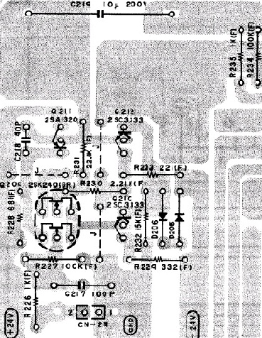

    em tham khảo trên mạng thấy thế này:
    đại loại là gắn thêm trở 5 ôm vào đường nối với chân s của j74 và phải chọn sao cho idss của j74 lớn hơn idss của k170 là 0,8mA. em đã làm theo và nghe thấy âm thanh chi tiết hơn, treble có vẻ tơi và nhuyễn hơn.có bác nào làm thử không cho em ý kiến ạ

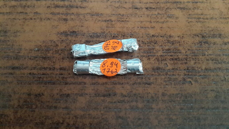

    Chui vào ổ Jfet hỏi các cụ tý :D
    Jfet đôi thứ tự chân thế này:
    Em K170 thứ tự chân thế này :
    Bẻ chân thế nào cho hợp lý nhỉ

    ac ..... 1 và 2 đổi chỗ cho nhau !
  15. conrongco
    conrongco Advanced Member
    Tham gia ngày:
    11/8/11
    Bài viết:
    1.244
    Đã được thích:
    mà cụ tính bẻ chân con đôi hay con K170 ! bẻ thì cứ lấy kìm làm 1 phát là nó hết đi được ngay ấy mà ! :lol:

    Có con này mới đau đầu nè bác còn rống cố. Có lẽ câu dây là chắc ăn nhất

    à, thấy roài bác rồng ợ, nó hình tròn bẻ dc. em nhầm nó đường thằng :lol:
