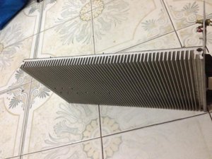

    nay em ra chợ giời cửa hàng bà diệp giữa chợ có đủ loại tản nhiệt khủng bố : 1,2m dài , 20 cm rộng , dày 3 cm . có vài cái . em mua cái dài 45cm rộng 25 cm dày 1 cm , cánh tản nhiệt cách nhau 1 cm và cánh tản cao 3 cm . không biết có ổn cho F5 ko . giá nó 300k .

    có cái hình thì được hay ko biết liền
  14. conrongco
    conrongco Advanced Member
    11/8/11
    1.244
    hình nó đây e úp hộ !

    thanks bác lương , máy em đang ko up đc

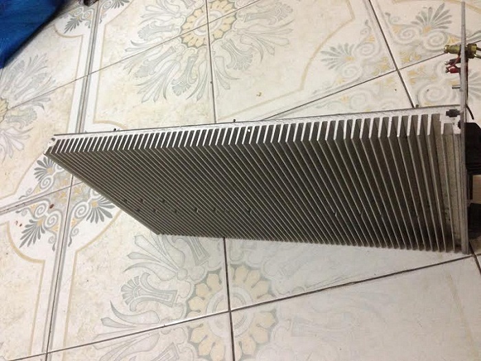

  16. buitanduy
    buitanduy Advanced Member
    16/10/13
    287
    liệu có ổn không bác uy
  17. hoangtue
    hoangtue Advanced Member
    19/4/10
    130
    tản nhiệt to thì tốt. nhưng đây là tản thụ động, nên em nghỉ nó cầm cự được tầm 30' với amp class a và sau đó chúng ta có thể nướng mực. các bác nghiên cứu tản nhiệt computer đi. bảo đảm chạy cả mùa hè, bao lâu củng được, ko trôi thêm nhiệt và độ ồn do con quạt 12v vẩn thua xa con quạt gió để bàn vù vù... thổi vào. nếu mua quạt 12v xịn thì chẳng nghe tiếng gió. chỉ lo là các bác ngại nó ko hi-end.

    một yếu tố quan trọng là chất nhôm bác ạ. nhưng em nghĩ thế là ok cho 2 kênh rồi

    bác kiên lại làm em giật mình , lại ra ngó cái tản nhiệt lần nữa . nhưng đồ tốt đó bác . hihi . 6,5 kg nhé bác .

    Chắc là OK, nhưng mà thấy nó dài và bự quá, làm cái chassis to vật vã đây

    em cho chạy 1 kênh trước nếu 2 kênh nóng quá em làm thêm 1 cái nữa cho nó to như GM chasiss
