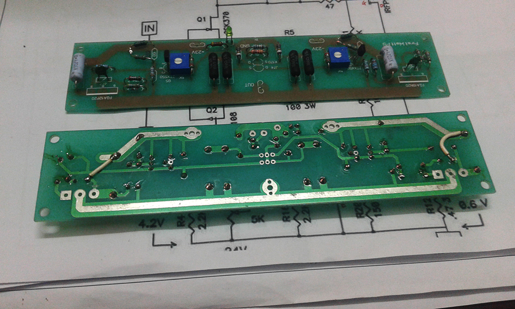

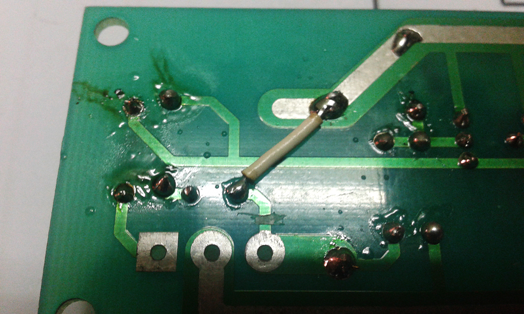

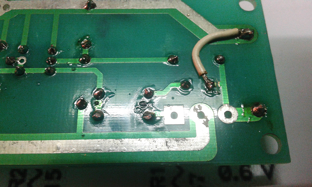

    Em cắt mạch câu dây... theo đúng sơ đồ của PaPa, hy vọng không có chuyện chi xảy ra :D

    Em nghĩ cụ nên kiểm tra mấy đường câu dây lại 1 lần nữa xem. thấy kỳ kỳ

    Em so với sơ đồ mà, ko lẽ mắt mũi tèm lem! Để tối về soi lại coi sao. :D
    -->Soi kỹ rồi ko nhầm :D

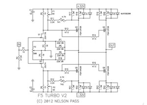

    Hiện em đang diy con F5 tubo V2, tất cả linh hiện đã sẵn sàng để test nhưng khổ lỗi em không biết đo đạc và chỉnh bias ra sao? cần đo chỗ nào để căn chỉnh , bởi vì em đóng nguồn thấy mạch lạnh tanh, và cho tín hiệu thì vẫn thấy hát , nhưng theo Classs A thì phải nóng lắm mấy phải.
    mạch của V2
    [/img][​IMG]
    Em mong bác nào hướng dẫn cách đo để chỉnh biass cho mạch F5 tubo ( đo điểm nào, và đo những thứ gì và hiệu chỉnh ra sao để theo mạch như của cụ Pass)
    Em xin cảm ơn!

    Bác fix dòng bao nhiêu cho 1 Fet vậy vậy nếu Fix 1.2 A cho 2 con em tin rằng nó sẽ nóng
